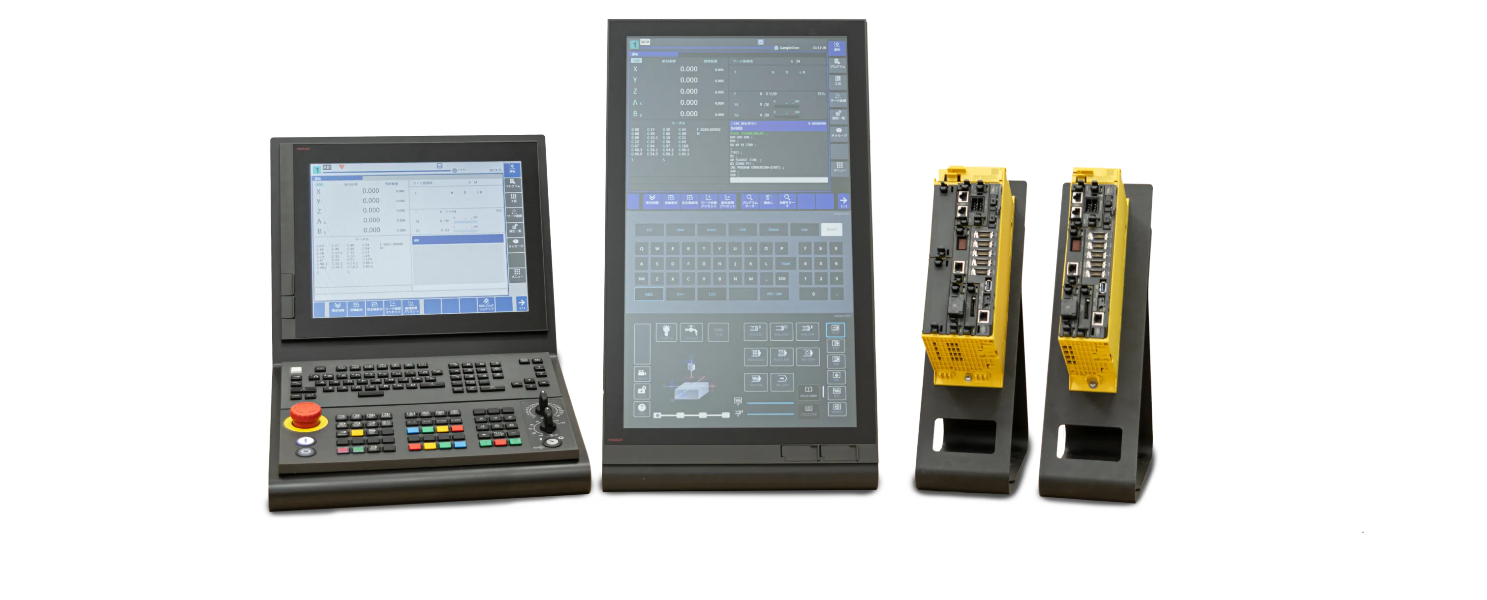

当社のCNCの機能開発は、もともとのアーキテクチャをベースに複雑化し、分業化していった歴史があります。したがって、CNCが有する様々な機能に応じた各分野の専門家はいるものの、全体を俯瞰できるシステム設計者がいない状況だったんです。つまり、“縦割”になっていた各機能の開発に“横串”を入れるようなかたちで全体を見通したうえで、CNCの構造を見直す必要がありました。
CNCを一から見直すという自由度の高さゆえに、はじめはどのように考えていいのかさえもわかりませんでした。そこでまず行ったのが、各機能の担当部署の専門家へのヒアリングです。既存のCNCを徹底的に理解するためには、ハードウェアとソフトウェア両方の各機能ごとのアーキテクチャに対する膨大な要件整理を避けていては、決して前には進めないと考えたからです。CNCの重要な機能である軸制御に関しては、ゆうに200回を超える意見交換を実施しました。そこから得た情報をもとに、軸制御から制御信号の入出力制御、ネットワークの制御、CNCの制御などに展開し、プロジェクト発足から2年の月日を経て、ようやくCNCへの要求を満たす仕様を打ち出すことができました。
操作性とリアルタイム性の両立のために、膨大なデータ処理を地道に最適化する。
Y.S.
そのうえで国籍や年齢によらず、より使いやすい新しいHMIを開発することが重要なポイントとなりました。より自然に直感的に、いわばスマホライクに操作できる表示画面をめざすことで、工作機械そのものの生産性を向上させる狙いがあったからです。また、国際規格への適合も非常に重要な課題としてありました。要求が膨大かつ複雑…。自社開発でこれらすべてを満たすのに限界を感じていたのも事実です。
これまでは基本ソフトウェアなども自社開発してきたけれど、500i-Aにはオープンなソフトウェアをどんどん採用していってみてはどうだろうか。議論と検討を繰り返し、この発想の転換に至ったことが課題解決の糸口となりました。オープンなソフトウェア技術を評価しながら導入し、部分的なソフトウェアの置き換えを進めることにしたんです。
ところが。
オープンなソフトウェアは使い勝手がよくなる反面、リアルタイムの制御によくない影響が出てきてしまいました。いくら操作性が向上したとしても、リアルタイムでしっかり加工できなければ本末転倒です。なんとか操作性とリアルタイム性を両立させたい。考えたのは、各処理を分散させ、さらに各ソフトウェアを最適化すること。オープンなソフトウェアでまかなえる処理はそのままに、リアルタイム性が必要な処理には自社のソフトウェアを採用するといった具合に、一つひとつの処理を地道に評価することで、やっとの思いで総合的な性能に重きをおいたうえで問題をクリアすることができたのです。
M.M.

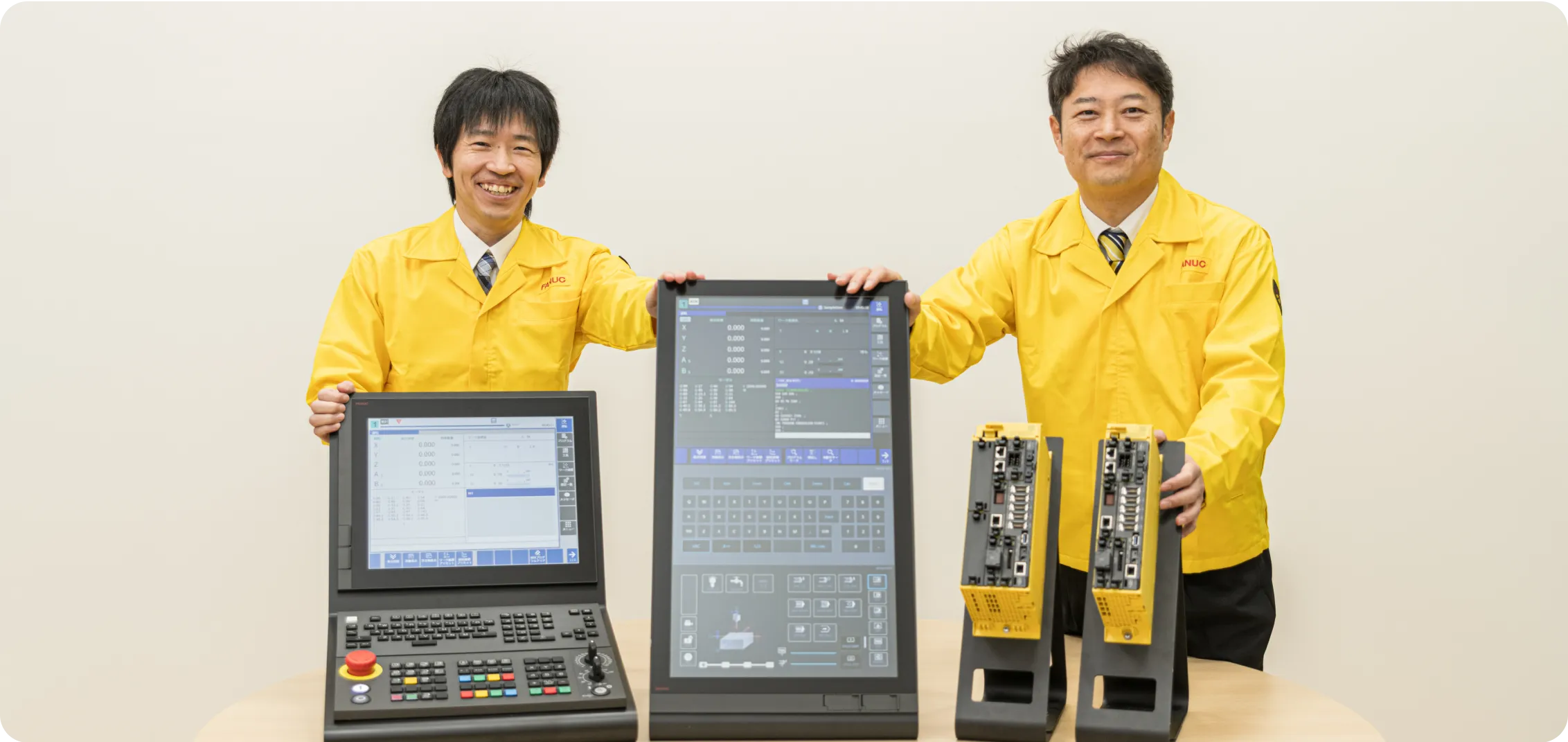

加工のCPUやHMI のCPUを分散させ、データの流れを滞りなくすること。これは非常に重要な作業だと思っていました。要するに私たちが開発しなければならないのは、目の前の「500i-A」であることに間違いないのですが、この先のまだ見ぬ未来の機能開発全般を見据えたプラットフォームをつくることが、このプロジェクトの本質的なゴールだったように思います。

設計を一から見直し、工作機械を自然に制御し、実際の加工性能の向上や工作機械における操作性を徹底的に追及したCNC。「500i-A」が完成したのは2023年のことでした。思えば、このプロジェクトでは、ハードウェア開発者とソフトウェア開発者がたびたび議論を行っていたことも印象的でした。通常の業務ではなかなか見られない光景でしたよね。

CNC内部もそうですし、CNC制御部とデジタル技術部との連携も、データのやりとりが非常にスムーズに行える根幹のプラットフォームをつくれたということで、これをベースにさまざまなデジタル技術やHMI技術をより効果的に活用できるCNCが誕生しました。製造業の生産性の向上に寄与するために、今後も手を緩めずにアップデートしていきます。
