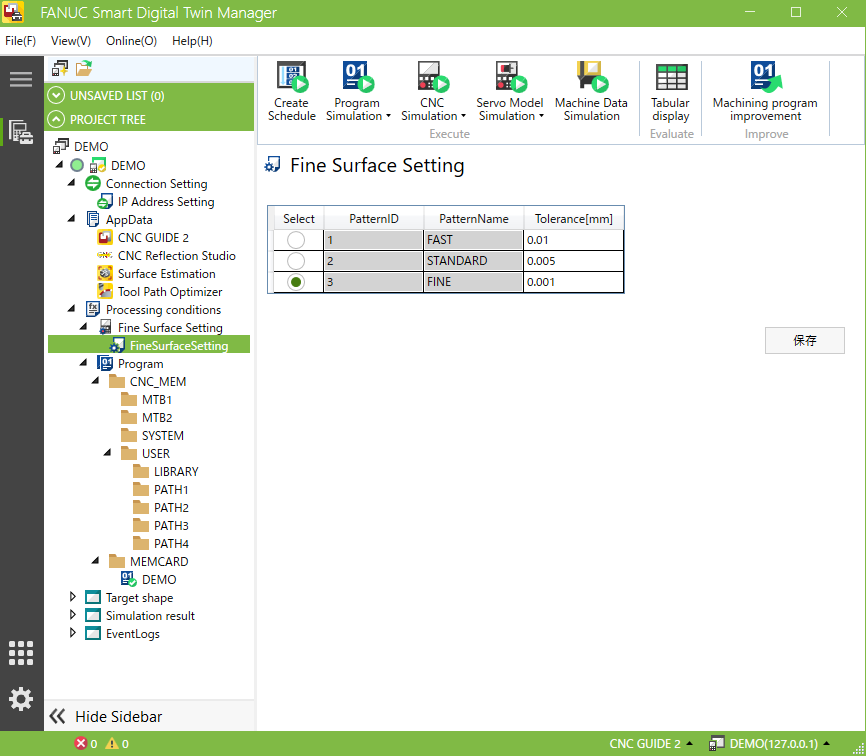

簡単に加工モードを切り替えてシミュレーションできる
Smart Digital Twin Manager上で加工モードを変更し、そのままシミュレーションを実行できます。加工モードの切換え画面はCNCと同様の画面が用意されているため、感覚的に加工モードを切り替えてシミュレーションすることができます。

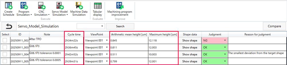

加工モードごとのサイクルタイムと面品位を比較し、最適条件を選択できる
Smart Digital Twin Manager上で加工モードごとのサイクルタイムと面品位(Sa,Sz)の値を一覧で比較できます。面品位は、確認したいポイントを複数登録しておくことで、それぞれのポイントでの比較も行うことができます。
シミュレーションの結果画面では、加工モードごとのサイクルタイムと面品位の値を一覧で比較できるので、簡単にベストな加工モードを選ぶことができます。
