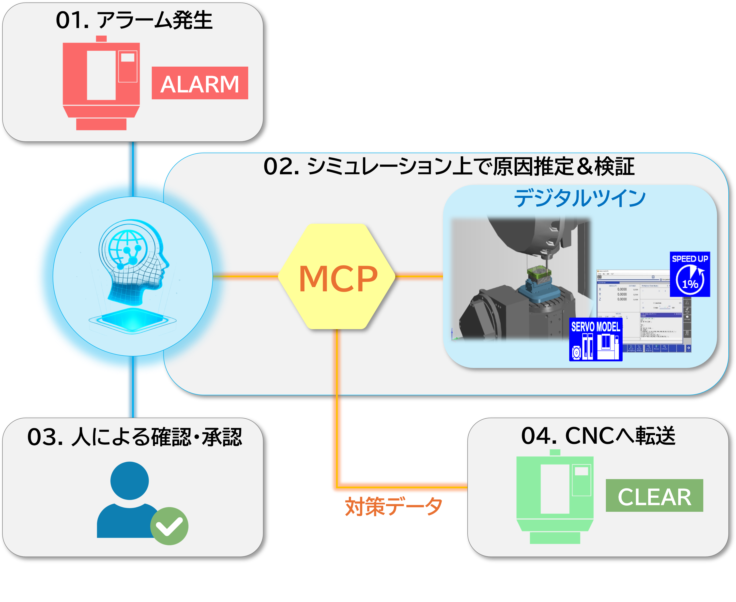

熟練者ノウハウにしたがって、CNCアラームの原因推定と解消提案を実施
トラブルからの自動復旧
生成AIがCNCアラームの内容を解析し、原因の特定から対策の検討までを支援します。
アラーム解消のノウハウやCNC内部情報を参照しながら原因を推定し、シミュレーションによる事前検証を実施します。オペレータによる承認後に対策内容を実機へ反映し、迅速な復旧を実現します。
AIが必要なツールを自律的に活用
生成AIが必要なツールを自律的に活用しながら、原因の推定から対策の提案までを一貫して支援します。
MCPサーバを介して、生成AIがアラーム解消のノウハウ情報の検索、CNC情報の取得、シミュレーションなどのツールを安全かつシームレスに活用します。
