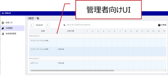

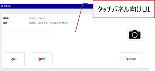

3. 設備点検機能の追加
設備の点検記録の入力と管理を行うアプリの提供
特徴
  • 設備にかかわる点検記録を点検種別に入力し管理、周辺機器の点検作業にも対応
  • 現場での入力を容易にするUI(タブレットやタッチパネル)
  • 点検結果の承認管理および履歴の管理

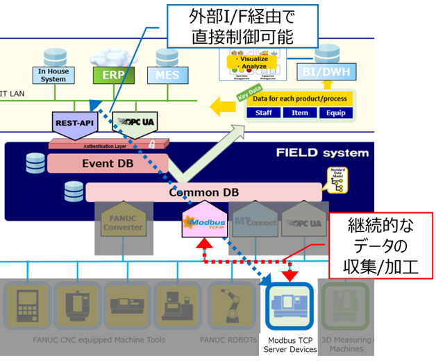

4. Modbus TCP対応
Modbus TCPサーバ(スレーブ)機器を接続可能
特徴
  • Modbus TCP対応機器から継続的にデータ収集
    • 収集したデータは時系列で記録/集計され、外部から利用可能
  • Modbus TCP対応機器を外部I/F経由で直接制御
    • MESからOPC UAで任意アドレス読書き
    • 社内システムからHTTPSで任意アドレス読書き

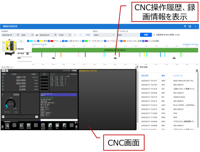

5. 機械状態監視(ビジュアルアシスト)連携
FANUC CNCオプションの機械状態監視(ビジュアルアシスト)機能と連携、Factory Visualizerの画面でライブビューや操作履歴、録画再生が可能
特徴
  • Factory Visualizerで複数台の機械の状態を一元管理し、監視精度を向上
  • 機械状態監視(ビジュアルアシスト)機能が収集したデータをFsBPのAPIを利用して外部で活用

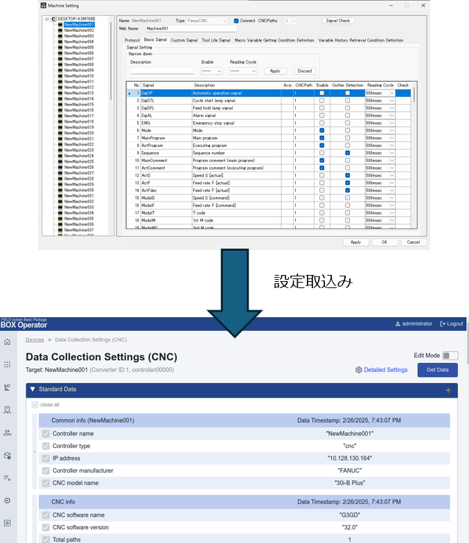

6. MT-LINKi設定取り込み
MT-LINKiのCNCとRobotの設定取込機能を追加
特徴
  • MT-LINKiからバックアップした設定ファイルをFsBPに取込むことができ、設定移行が容易

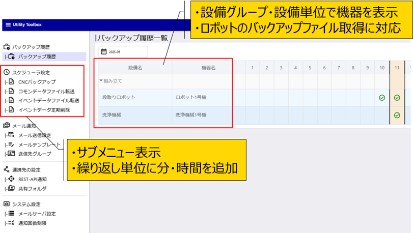

7. Utility Toolbox
CNC・ロボットのバックアップのスケジューリング機能を提供
バックアップ履歴の表示
特徴
  • 設備単位でバックアップ状況を表示
  • ロボットのバックアップファイルの取得操作の容易化
  • スケジューラ設定の操作性の向上

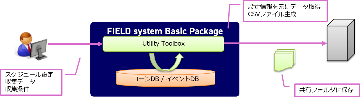

1. CSVファイルデータ連携機能の追加
FIELD system Basic Packageの2つのデータベース(コモンデータ, イベントデータ)のデータをCSV形式のファイルとして、ネットワークにある共有フォルダにファイルを保存する機能
特徴
  • コモンデータベース、イベントデータベースのデータが対象
  • スケジュール機能を併用し、バッチ処理で実行可
  • 同一ネットワークの共有フォルダに直接ファイルを保存
