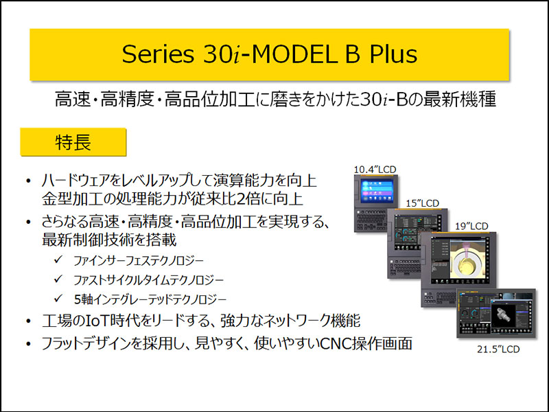

  • ハードウェアのレベルアップとソフトウェアの改良により、金型加工の微小線分プログラムの処理能力を従来比2倍に向上させました。より高精度のプログラムが適用可能となり、加工面品位の向上と加工時間の短縮を両立します。
  • ファナックの最新制御技術を標準搭載し、さらなる高速・高精度・高品位加工を実現します。

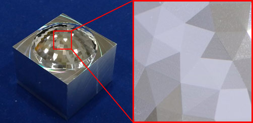

    • 高いサーボ制御技術と相俟って高い加工面品位を実現する「ファインサーフェステクノロジー」
    • 加工時間短縮機能を確実に適用して加工時間を短縮する「ファストサイクルタイムテクノロジー」
    • 5軸加工の使いやすさを追求する「5軸インテグレーテッドテクノロジー」
  • IoT時代に即したデータ処理を可能とした、アプリケーション開発ツール「ファナックピクチャー」によるアプリケーション作成が可能です。

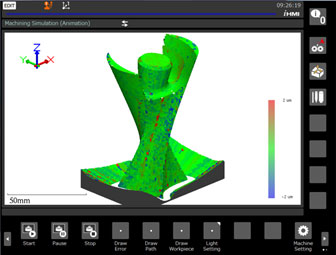

  • 加工面品位を加工前に確認する新加工シミュレーションを新規に開発しました。
