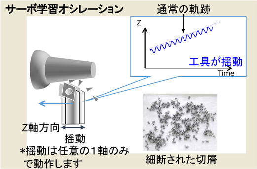

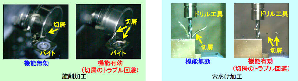

サーボ学習オシレーションは、加工において送り軸を揺動させながら動作させ、切屑を細断する機能です。旋盤だけでなく、ミリング加工機の穴あけ動作にも使用できます。
本機能によって、切屑細断装置が不要になり、設備コストが低減できると共に、切屑に依るトラブルを回避して機械の連続運転が可能になり、生産効率もアップします。
