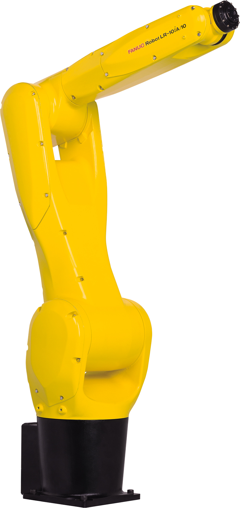

10kg可搬フルカバーハンドリングロボット LR-10iA/10
ファナックは、軽量コンパクトながらも広い動作範囲と高い防塵防滴性能を兼ね備えたフルカバーロボットLR-10iA/10を新たに開発しました。
  • LR-10iA/10は、手首可搬質量10kg、最大リーチ1101mm、ロボット本体質量は46kgと軽量で、床置き設置や天吊設置など様々な設置形態に対応可能です。
  • LR-10iA/10は、既存モデルLR Mate 200iD/7Lと設置寸法が同じながらも、手首可搬質量を1.4倍、最大リーチを1.2倍に強化したロボットです。防塵防滴性能はIP67を標準としているため、工作機械への部品供給用途などで、より重量物のハンドリングに対応できます。また、スリムなロボットであり、コンベアの流れを邪魔しないように設置できるため、近年需要が高まる物流業界でのピッキング用途など、様々な用途に活用頂けます。
  • 制御装置は実績のあるファナックのR-30iB Mate Plusシリーズに対応し、教示装置として従来のiPendantに加えて、直感的な操作が可能で使いやすいタブレットTPにも対応します。他のファナックロボットと同様に豊富な知能化機能が使用可能で、製造業の自動化に貢献します。
LR-10iA/10は本年(2021年)10月に開催されたEMO MILANO 2021に出展され、スタイリッシュな外観とスピーディーな動作を披露しました。
量産開始時期: 2022年1月
