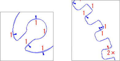

さらに、金型加工分野と部品加工分野に必要とされている微細形状の高精度加工を実現するために、新放電装置SF3と新放電制御iPulse3を活用した「高精度加工条件」を開発しました。放電パラメータの調整が不要で、機械搭載の標準加工条件のみで高精度な形状加工を実現できます。
ダイス鋼60mm厚、φ0.20黄銅線、5回加工
※ダイス鋼60mm厚、φ0.20黄銅線、5回加工
標準加工条件で±2μmの加工精度を実現
標準加工条件で±2μmの加工精度を実現
面粗さ:Ra0.26μm
