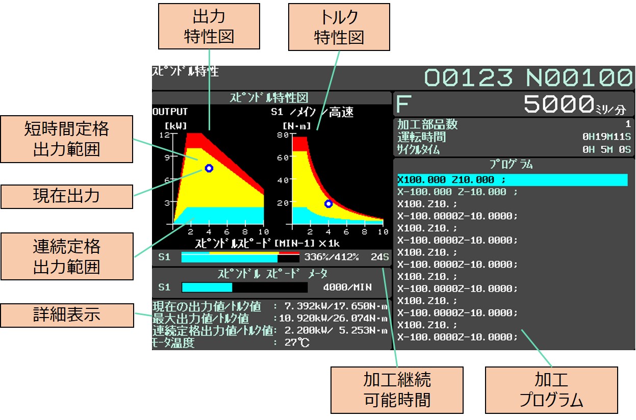

主軸能力を最大限に活かしつつ連続稼働を支援する機能として、スマートロードメータ(バーグラフタイプ)がありました。今般、更にモータの出力特性のどの辺りを使って駆動しているのかを簡単に把握できるように、「出力」と「トルク」の特性図に対応しました。
これにより、現在の出力、トルク値と、加工プログラムや加工継続可能時間、モータ温度、回転速度を一緒に表示することで、切削中の負荷状況を分かりやすく観測できるようになり、主軸能力を最大限に活かした加工が可能になりました。特性図上の出力、トルク値を確認しながら、荒加工などの切削負荷がかかる加工条件を見直すことで、サイクルタイム短縮に活用いただけます。
画面イメージ
