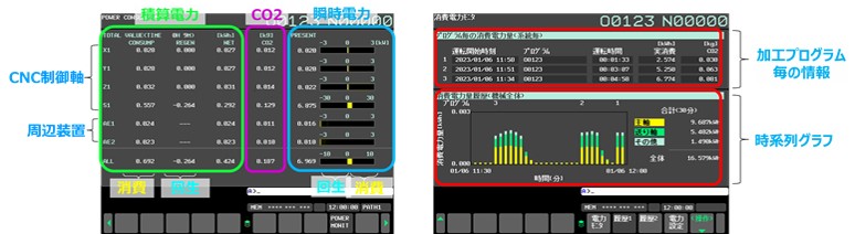

CNCシステムの消費電力をCNC上に表示する手段として、消費電力モニタを用意しています。送り軸、主軸での消費電力、回生電力データだけでなく、周辺装置での消費電力も本画面で確認できるように改良しました。また、CO2排出量換算値も確認することが可能になりました。更に、加工プログラム毎の消費電力の時系列状況、消費電力の履歴も確認可能になりましたので、消費電力削減の手がかりを得るために活用いただけます。
なお、これら消費電力データは、PMCウインドウ、FOCAS2関数を使って読み出すことができますので、独自アプリケーション作成にも活用いただけます。
画面イメージ
