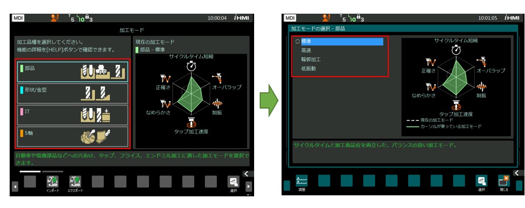

  • 使いやすさの向上
    加工モードを簡単に選べる画面を用意しました。もちろん、加工プログラム中でのMコードによる変更も可能です。さらにパラメータを追い込みたい熟練者には、調整機能も提供しています。
    加工モードの選択
加工モード設定機能2は、ロボドリル α-DiB Plusシリーズの標準機能です。まずは加工モードを選択し、その違いを体験してみてください。

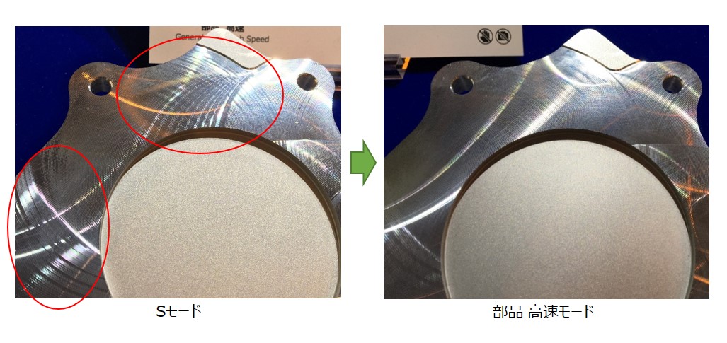

部品 高速モード
自動車や電機部品の加工に適し、サイクルタイムを優先した最速の加工モードです。
下図はアルミ材(A5052)のフライス加工例です。従来の[Sモード]より機械停止時の振動が減ったことで、カッターマークが低減されています。さらにサイクルタイムも0.8秒短くなり、70.4秒で加工できました(1%短縮)。
高速モード

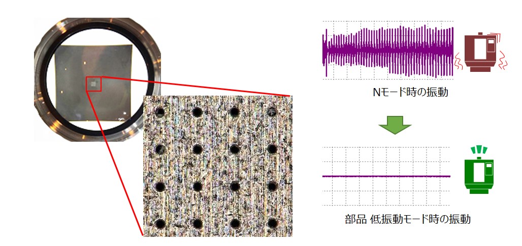

部品 低振動モード
自動車や電機部品の加工に適し、移動時の機械振動を抑制する加工モードです。
下図はステンレス材(SUS304)のΦ0.05深穴加工例です。従来の[Nモード]では連続312穴で工具が破損していましたが、[部品 低振動モード]では工具寿命が向上し、連続450穴の加工が可能となりました。一方で、サイクルタイムは10%長くなっています。
低振動モード

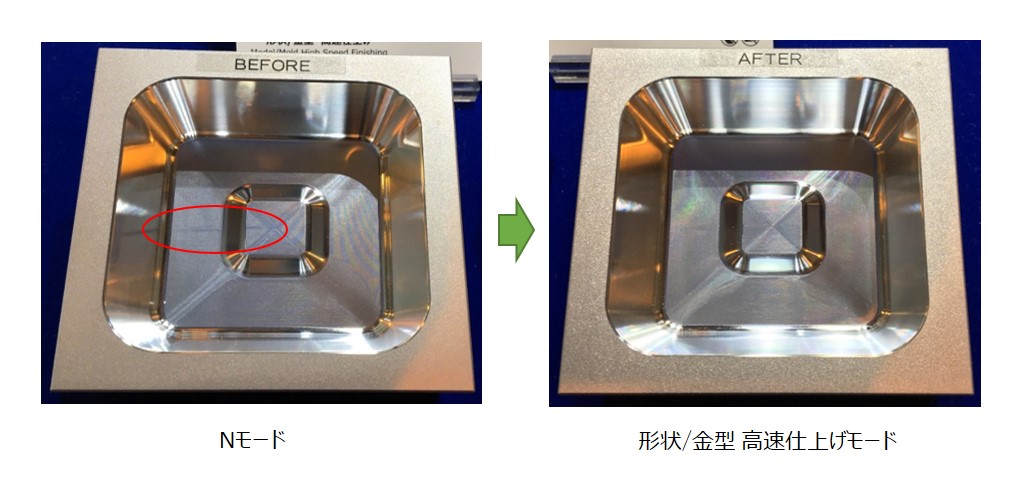

形状/金型 高速仕上げモード
金型や医療部品の加工に適し、なめらかさとサイクルタイムを両立した加工モードです。
下図は真空成型金型(A7075)の加工例です。従来の[Nモード]では赤線で示された等高線パスの継ぎ目において、位置決めの正確さが仇となってくっきりした筋目が残っていましたが、 [形状/金型 高速仕上げモード]のなめらかな制御により低減され、さらにサイクルタイムも1分8秒短くなり、1時間32分8秒で加工できました(1%短縮)。また、この筋目の低減により、後工程での研磨時間も10%削減できました。
高速仕上げモード
