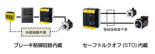

幅を最大で30%小型化し制御盤の小型化に貢献します。一体型アンプはラインアップを26kWモデルまで拡張し、多様な構成に対応可能です。また、ブレーキ駆動回路を内蔵すると共に、FANUC Series 500i-Aとの組み合わせでは、外部配線不要のSTO(Safe Torque Off)機能を利用できるなど、省配線による使いやすさの向上を実現しました。
