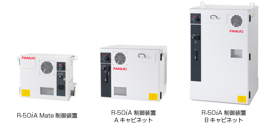

ロボット新商品:ロボット制御装置R-50iA
ファナックは、2023国際ロボット展にて新型ロボット制御装置R-50iAを発表しました。既存のプラットフォームR-30iBから11年ぶりの刷新となり、ロボット制御装置では世界初*となるセキュリティ対応を始め、大幅に改善しました。

R-50iA
(2024年1月)
