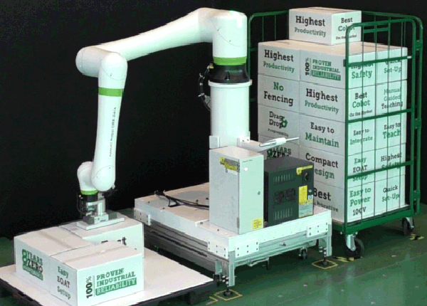

CRX-25iA
CRX-25iAによるパレタイジング作業
(写真は手首が伸びきった特異点近傍)

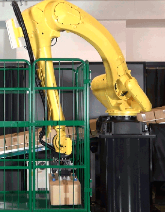

M-710iD/50M
M-710iD/50Mによるパレタイジング作業
(写真は手首が伸びきった特異点近傍)
