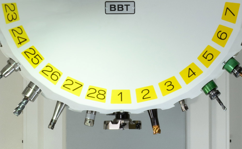

また、工程集約加工ニーズに対応し、工具収納本数28本の大型タレット仕様(オプション)も新規に開発しました。装着可能な工具は最大質量4kg(総質量46kg)、工具最大長さ250mmと従来の21本仕様と同等で、大型工具を多用する自動車部品の加工にもお使いいただけます。工具収納本数28本仕様は、X軸ストローク500mm仕様機にもご指定いただけます。

工具収納本数28本仕様タレット
工具収納本数28本仕様タレット

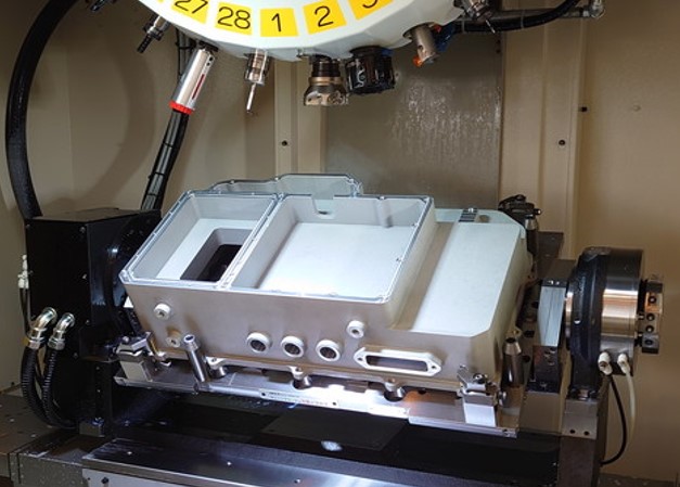

ロボドリル専用の付加1軸ユリカゴユニットDDR-Tも、Y軸ストロークを最大限に活かす旋回直径540mmの嵩上げ仕様をご用意しました。
DDR-TLiB嵩上げ仕様を使用した加工事例
