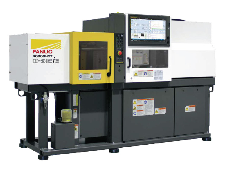

最新の電動射出成形機ロボショットα-SiBシリーズに、型締力15トンのα-S15iBを追加しました。
- α-S15iBは射出速度800mm/sの射出装置を装備しています。スクリュ径Φ14~Φ18をカバーし、精密コネクタを始めとする微細な精密成形品の安定成形に寄与します。
- 21.5インチの大画面表示装置 PANEL iH Pro を搭載し、使いやすさが大幅に向上しました。
- 最新のエジェクタ保護機能は、エジェクタに加わる負荷の監視幅を自動設定することが可能です。エジェクタの異常負荷を高感度で検出し、精密コネクタ成形の課題である過充填によるエジェクタピンの破損を防止します。
- α-S15iBは横型射出成形機の国際安全規格 ISO 20430:2020(JIS B 6711:2021)に対応しています。
α-S15iBの追加によりロボショットα-SiBシリーズは15トン機から450トン機までのラインナップが完成しました。
| 最大型締力[kN] | 150 |
| 型厚(最小/最大)[mm] | 260 / 130 |
| タイバー間隔(横×縦)[mm] | 260 × 235 |
| スクリュ径[mm] | Φ 14 | Φ 16 | Φ 18 |
| 最大射出体積[cm3] | 9 | 11 | 19 |
| 最大射出圧力[MPa] | 250 | 250 | 230 |
| 最大射出速度[mm/s] | 800 | ||
