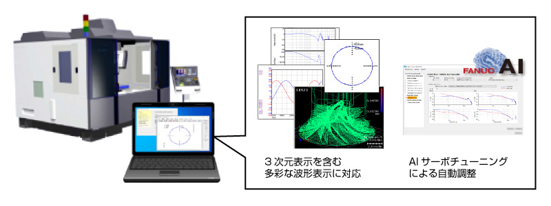

工作機械の加工性能向上には、サーボゲインや加減速などの制御パラメータを、機械特性に応じて最適化するサーボ調整が不可欠です。また、各軸の位置・速度やモータトルクなどの詳細データを観測することはトラブルシュートにも有用です。ファナックではこれらのプロセスを支援するため、他社に先駆けて2001年よりFANUC SERVO GUIDEを提供してきました。今般、新世代のCNCであるSeries 500i-A向けに、FANUC SERVO GUIDE 2を新規開発しました。FANUC SERVO GUIDE 2では、従来のSERVO GUIDEに比べて以下の特長が強化されています。
  • AIサーボチューニングを標準装備し、AIを活用してサーボパラメータの最適化を簡単に短時間で行うことができます。
  • 3次元表示機能を標準装備し、工具軌跡や軌跡誤差を立体的に可視化、加工不良のトラブルシュートに活用可能です。
  • 測定チャンネル数を最大20チャンネルに拡張し、5軸加工機など軸数の多い機械でのサーボ調整、サーボデータ分析が容易になっています。
FANUC SERVO GUIDE 2の図
