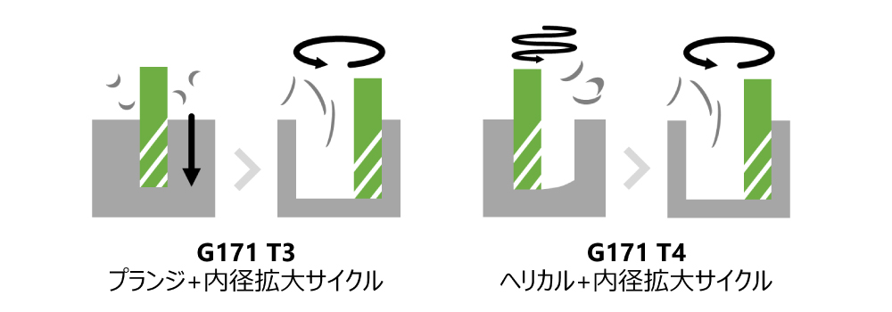

輪郭加工サイクル G171
G171は、T指令によりエンドミルによる円加工をベースとした様々な輪郭加工による穴あけ加工が可能です。エンドミル一本で様々な穴あけ加工ができるため、使用する工具を削減することができます。
G171

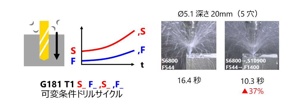

ドリルサイクル G181
G181指令にT指令を加え、2種類の主軸回転数と送り速度を同時指令することで、加工中に加工条件を変化させて穴あけ加工することができます。
G181

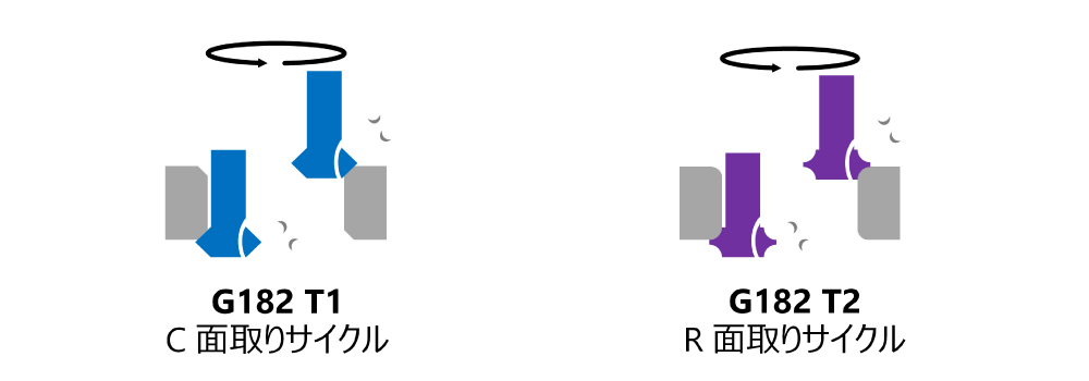

面取りサイクル G182
G182では、穴径を指令することで円弧補間動作による面取り加工が可能です。従来、円弧補間によるプログラム作成が必要でしたが、固定サイクルと同様の使い方で複数の穴に対して、簡単に表面と裏面の面取り加工を実現できます。
G182

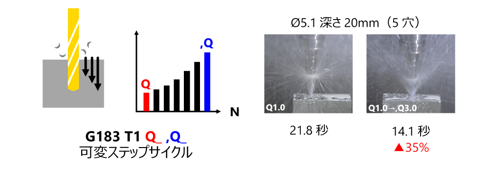

深穴あけサイクル G183
G183ではT指令を同時指令することで、切り込み量を変化させて加工することができます。以下の例のように、切り込み量を徐々に上げていく使い方をすることでサイクルタイム短縮を図ることが可能です。また、小径穴あけ加工では穴底で切り込み量を小さくし、切り粉詰まりの改善によって加工の安定性向上に期待できます。
G183

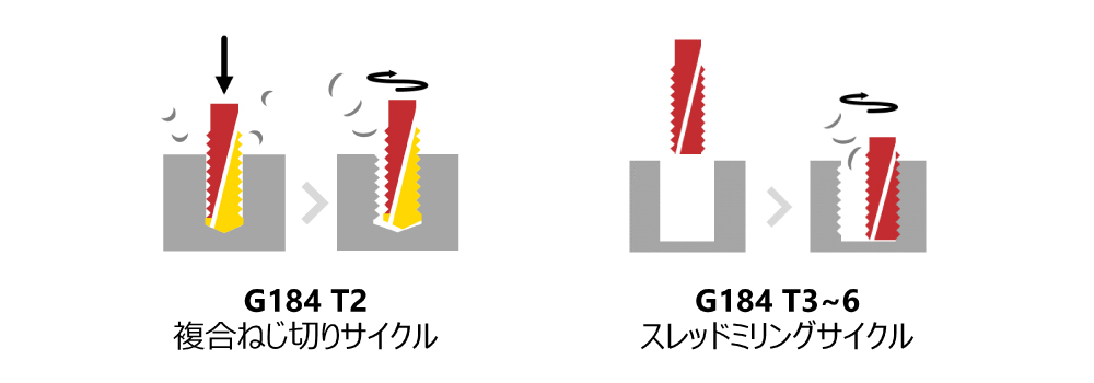

ねじ切りサイクル G184
G184は主にスレッドミル工具による加工に対応したGコードです。スレッドミル工具を使用した加工は、従来、専用のプログラム作成ツールやCAD/CAMでのプログラム作成が必要でしたが、G184ではT指令を使い分けることで、特殊工具や様々な規格のねじ切り加工に対応しています。
G184

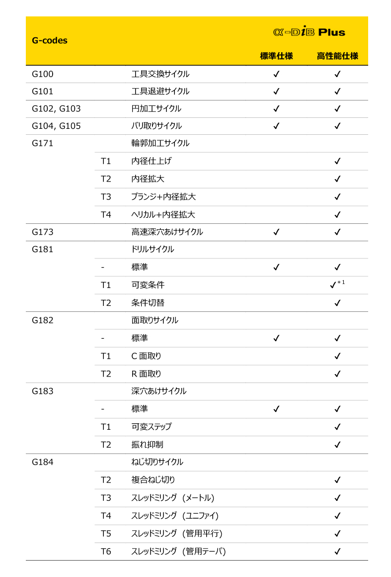

対応機種一覧
対応機種一覧
  • ロボドリルGコードはロボドリル α-DiB ADV Plus シリーズ(高性能仕様)の標準機能です。
  • α-DiB Plus シリーズ(標準仕様)では一部の機能には対応しておりません。
*1 高速CPUオプション搭載機のみ使用可能です。
