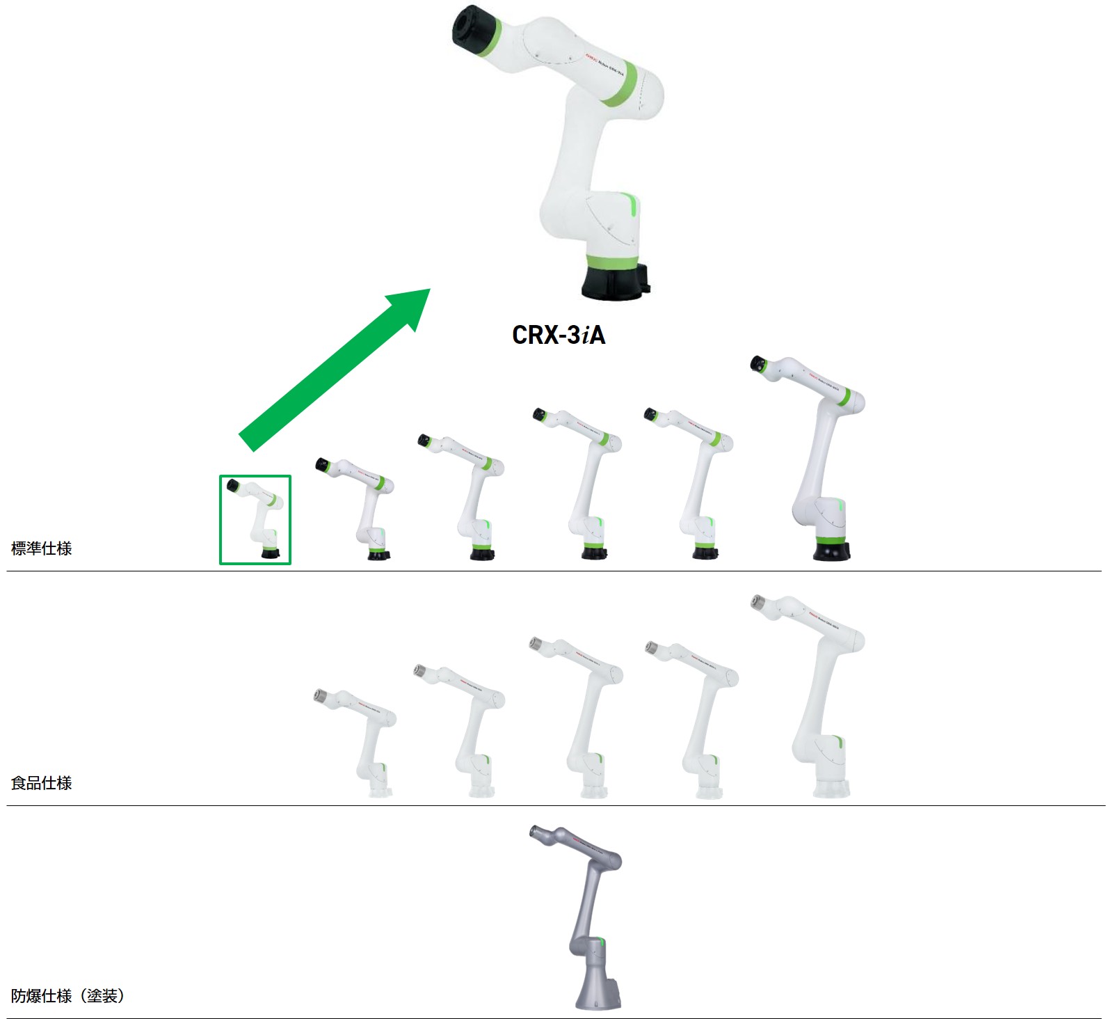

軽量・コンパクトな機構部
  • 機構部質量は、わずか11kg。片手でも持ち運べる軽さでありながら、最大692mmの広いリーチを実現。人の作業範囲をカバーし、人手作業の置き換えが可能です。
  • 軽量設計により、狭い現場間の移動やレイアウト変更もスムーズ。柔軟な導入で、作業効率を飛躍的に向上させます。
簡単設置
  • 軽量な機構部は、マグネットベースと組み合わせることで、ボルト固定を不要にし、どんな向きにも設置が容易にできます。
  • 設置角度はロボットが自動で認識し、設置角度の入力などの操作は一切不要。設置作業の手間を大幅に削減します。
使いやすさ
  • ロボットがトーチワイヤで壁をタッチすることで、ロボットが自分の置かれた場所を自動認識しますので、ロボットを移設後も教示修正不要で溶接が可能です。
  • 3kgの可搬能力により、溶接トーチだけでなく溶接センサも同時搭載が可能。センサにより自動で溶接個所を認識、溶接経路を生成できるため、ティーチングも不要です。
