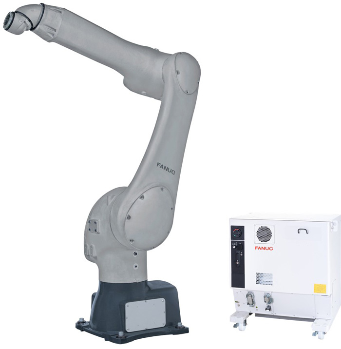

ファナックは、圧倒的な使いやすさと高性能を兼ね備えた新型塗装ロボットP-55/15-21Aの販売を開始します。このロボットは、一般産業から自動車産業まで幅広い塗装用途に対応するよう設計されており、現場での作業負担を減らしながら、安定した塗装品質を実現します。
革新的ポイント
  • 大型部品への対応
    • 2メートル以上の長いリーチと15kgの可搬重量を備えており、サイズの大きな部品の塗装にも柔軟に対応できます。
    • ロボットは右勝手・左勝手の両方に対応しており、塗装ラインの両側に設置することで左右対称のライン構成が可能になります。これにより、作業効率の向上やレイアウト設計の自由度が広がります。
  • 制御装置の進化
    • 塗装ロボットとして初めて新型ロボット制御装置R-50iAを採用しました。
    • 防爆対応に必要な回路を刷新し、部品点数の削減とユニットの統合により、全ての機能を1つのキャビネットに集約したシンプルな構成を実現しました。これにより、保守工数の削減に加え、設置やトラブル対応もよりスムーズになり、設備運用の効率化に貢献します。
  • 操作性・保守性の向上
    • 最新ソフトウェアにより、塗装ロボットの軌跡精度が向上し、塗りムラの低減による塗装品質の向上を実現しました。また、オーバライドによらない軌跡一定機能を実現し、教示作業も簡単に行えるようになりました。
    • バッテリレスエンコーダを採用することで、バッテリの搭載・交換が不要となり、定期メンテナンスの負担を減らすとともに、環境負荷の低減にも貢献します。

P-55とR-50iA制御装置
P-55とR-50iA制御装置
