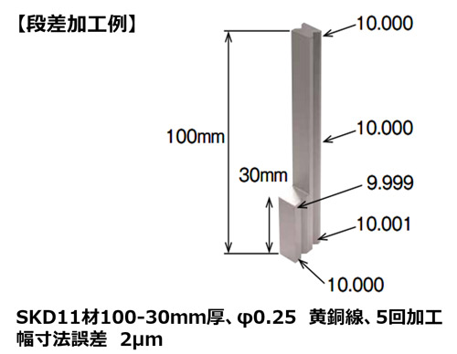

金型部品では、加工品の板厚が部位ごとに異なるケースが少なくありません。
このような加工品において板厚に関係なく同一の加工条件を適用すると、板厚ごとに寸法が異なるという課題がありました。
そこで、ファナックは、ロボカットα-CiCシリーズの放電制御iPulse3を改良し、板厚に応じて最適な加工条件を適用する機能を追加しました。これにより、板厚に関係なく高精度の加工を実現しました。
段差加工例
