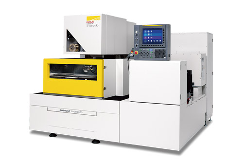

ワイヤ放電加工において、ワイヤ電極は消耗品コストの約半分を占めています。
ファナックはお客様からの加工コスト低減のご要望にお応えするため、この度ワイヤ節約機能を開発しロボカットα-CiCシリーズに標準装備しました。
ワイヤ節約機能では、ワイヤ消費量を節約するために通常よりも遅いワイヤ送り速度の設定を可能にするとともに、設定されたワイヤ送り速度に応じて加工量を自動で補正します。これにより、加工精度を維持したまま、ワイヤ消費量の最大50%節約を実現しました。
ROBOCUT α-CiCシリーズ
ROBOCUT α-CiCシリーズ
