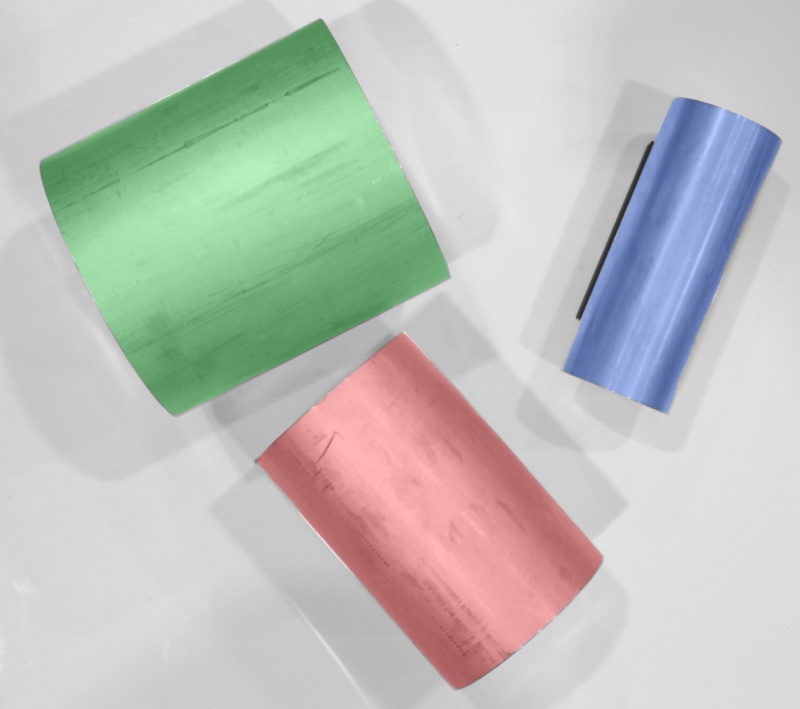

  • 「AIマスタレスビジョン」では、そのようなビジョン教示が不要となります。 例えば、「円柱部品」と指示するだけで、AIロボットが初見の画像から円柱形状の加工素材を見つけて運ぶことができます。

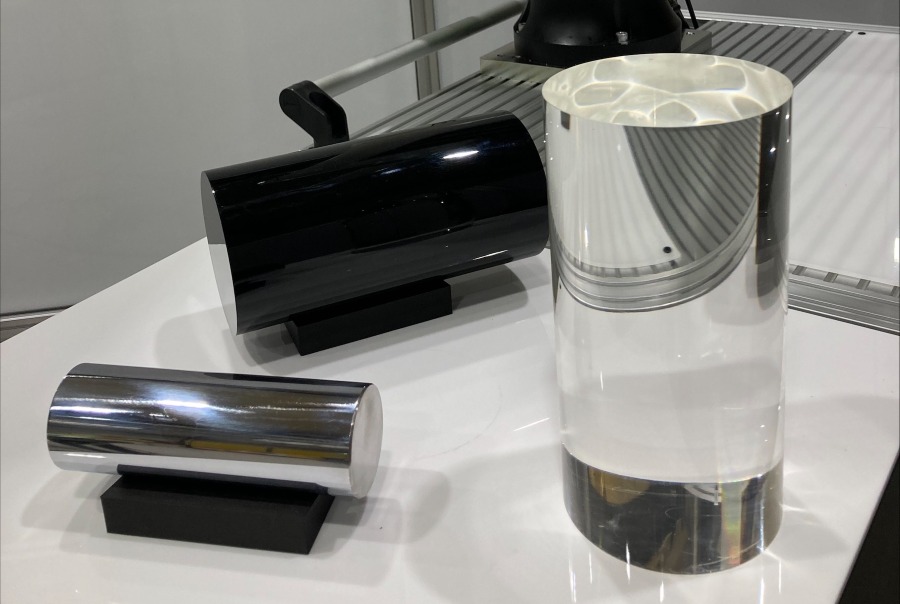

  • 「AIマスタレスビジョン」は、透明な物体や、鏡面のような光沢物体の見え方も学習しています。従来どんなカメラでも見えなかった、透明ワーク、光沢ワークの認識も可能になりました。
  • 従来のビジョンセンサでは、鏡面までいかなくても、表面に光沢を持つ金属部品でも正確に見つけることが難しく、照明を工夫するなど、現場での試行錯誤が必要でした。「AIマスタレスビジョン」により、ファナックのAIロボットはこういった部品のハンドリングも得意になりました。

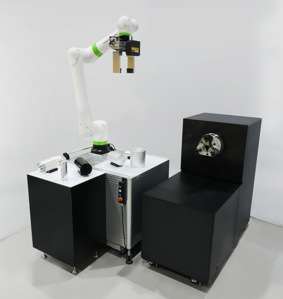

10月26日(月)から東京ビッグサイトで開催される日本国際工作機械見本市(JIMTOF2026)では、ファナックのAIロボットが、「AIマスタレスビジョン」により、目の前にポンと置かれた種々の円柱素材を、「ゼロ設定」、「ゼロ教示」で取り出し、模擬旋盤へロード、アンロードする実演を行います。加工する素材を個別にビジョン教示する必要はなく、AIロボットの前に素材を並べたら人はもう帰宅する、そんな自動化をぜひご覧ください。
出荷開始時期:2027年1月
AIマスタレスビジョンの実演システム
AIマスタレスビジョンの実演システム

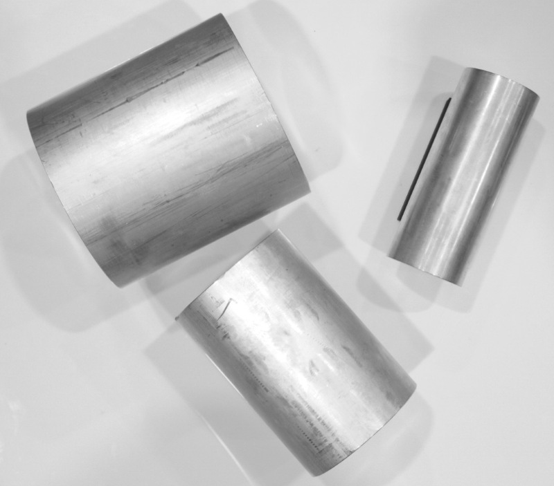

円柱素材
円柱素材
事前のビジョン教示なく、AIマスタレスビジョンで円柱素材を認識
実演に使用する光沢ワーク、透明ワーク
実演に使用する光沢ワーク、透明ワーク
