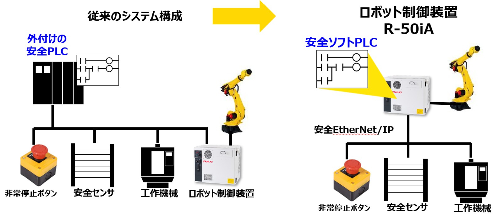

ファナックは、最新のロボット制御装置R-50iAのソフトウェアとして、安全ソフトPLCの販売を開始します。R-50iAで販売中のソフトPLCに加えて、新たに安全ソフトPLCに対応しました。安全ソフトPLCでは、非常停止、安全扉、安全レーザスキャナ等、安全機器の信号制御を行う安全PLCの機能を、ハードウェアの追加無く、ロボット制御装置R-50iAのソフトウェアとして実現しています。これまで安全信号の制御に必要だった外付けのハードウェア安全PLCが不要となり、システムコストを大幅に削減できます。

  • 国際規格ISO 13849-1 PL eに基づいた安全ソフトPLCを、ロボット制御装置R-50iAのソフトウェアとして実装しました。自動化システムにハードウェア安全PLCを追加することなく、安全機器のシーケンス制御が可能です。
  • R-50iAに内蔵するソフトPLCは、IEC 61131-3準拠で6言語をサポートしているCODESYS製のソフトPLCです。今般、このソフトPLC機能を更に強化して、ロボット制御装置に内蔵できる安全ソフトPLCとして対応しました。
  • ソフトPLCでブラウザに画面を表示する機能により、ロボットの教示操作盤や市販のローコストなタブレットに工程制御盤を表示し、安全信号の状態表示やシステムの操作も可能です。ハードウェア安全PLCを削減するだけではなく、操作盤のコストも削減します。
  • R-50iAと安全周辺機器は、フィールドバスの安全EtherNet/IPで直結可能です。省配線化によるコスト低減にも寄与します。

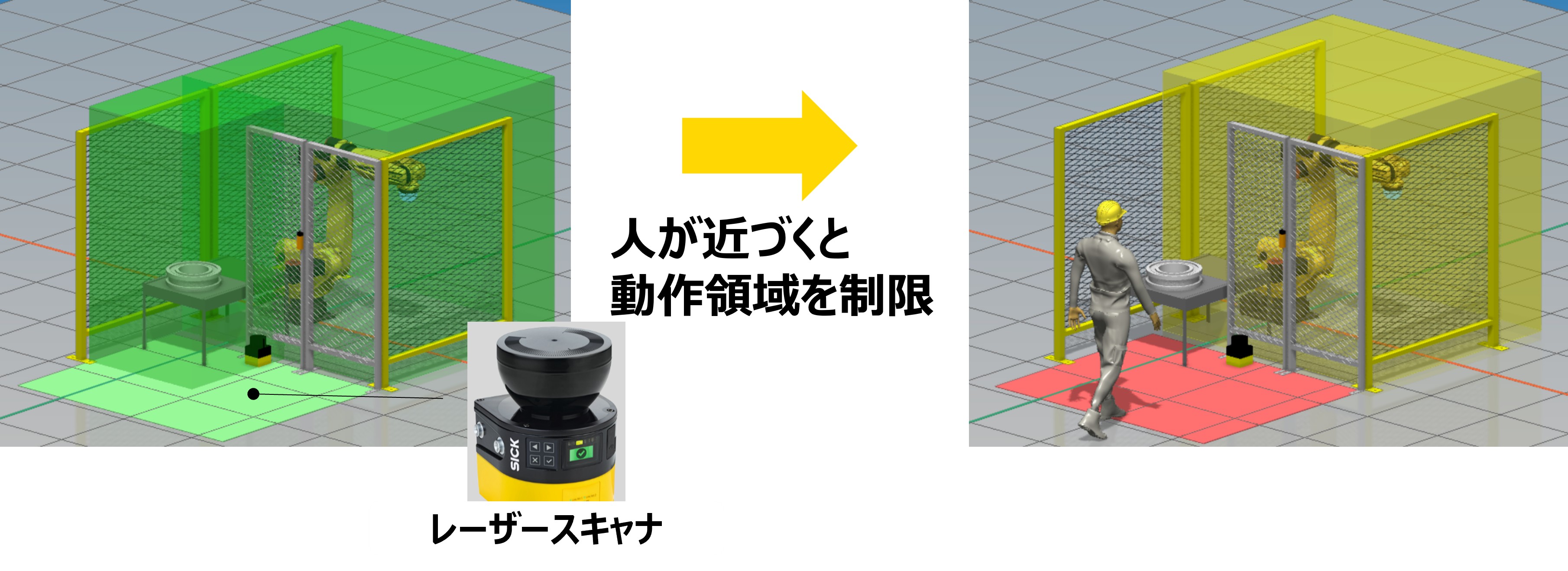

  • 人とロボットが作業領域を共有するシステムでは、人の領域侵入に応じて、ロボットの動作領域や速度を変更する安全制御が必要です。安全ソフトPLCは、R-50iA制御装置に組み込むソフトウェアであるため、ロボットの動作領域や動作速度を監視する安全機能デュアル・チェック・セーフティ機能と簡単に統合制御できます。
  • デュアル・チェック・セーフティ機能によるロボットの安全領域を、安全ソフトPLCからダイレクトに制御可能です。動作領域や動作速度に関する複雑なシーケンス制御を、簡単に実現できます。

安全ソフトPLCの構成
安全ソフトPLCの構成
デュアル・チェック・セーフティ機能と安全ソフトPLCの連携による安全領域の制御
