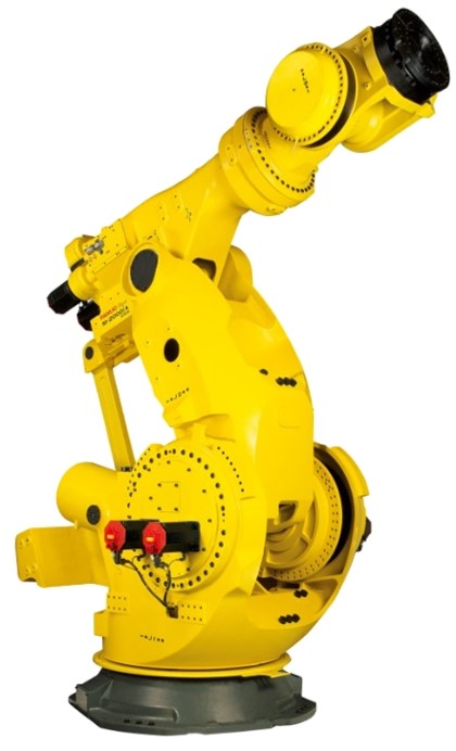

M-2000iA
最大2.3t可搬の大型6自由度多関節ロボット
M-2000iA

産業用ロボットは様々な製造現場の自動化率を高め、製造品質や生産性の向上に貢献しています。しかし、従来はロボットの搬送能力不足から1tを超える自動車ボディや大型加工部品・金型など超重量物搬送へのロボット導入は困難で、専用リフターや人手によるクレーン搬送に頼っていました。この課題に対し、当社では、1tを超えて、最大2.3tの超重量物を広範囲に搬送可能とする6自由度多関節ロボットを開発しました。
1tを超える超重量物の搬送能力の実現には、重量物を支えるアーム駆動軸の大幅なトルクアップが最大の技術課題でしたが、主要な軸にモータを2本ずつ配置し、2つのモータを1つの大型減速機に入力する独自の構造と制御技術を開発しました。これにより、自動車の完成車体を片持ち搬送するパワフルな搬送能力と、重可搬ながら0.1mm単位で重量ワークを取り付ける正確な位置決め精度の両立を実現しました。
M-2000iAは、世界最大となる最大2.3t可搬の圧倒的な可搬能力を活かし、自動車、建設機械、航空機、鉄鋼、重工、物流など様々な製造業で採用されており、1350kg可搬以上では競合他社が存在しないため、世界シェア100%を実現しています。特に自動車では、脱炭素社会に向け、電気自動車の普及が本格化しており、大型バッテリユニット搬送の自動化の需要が急増しています。更に、アルミ合金などで車体を一体成型するギガキャストなどの工法により、車体部品が大型化しており、本ロボットの更なる普及が見込まれます。
