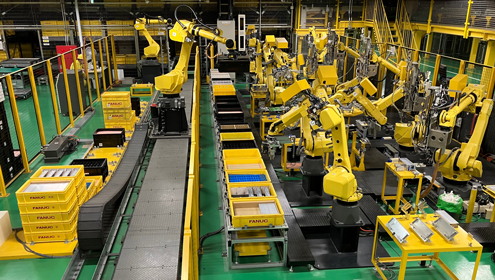

  • 量産機種の全自動化ラインでは、自動倉庫と走行軸ロボットを組み合わせ、最適なタクトタイムになるよう組立工程を分割し大量生産に対応しています。写真1は、αi-Bシリーズの製造設備で、約3.5分で1台のサーボアンプを完成させます。

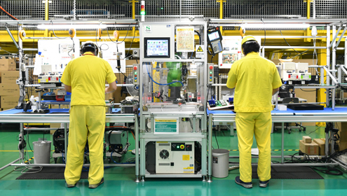

  • 多品種少量生産では、ロボットモジュールと人手作業を組み合わせたマン・マシンラインを構成しています。写真2は、βiSVSP-Bシリーズの製造設備です。自動シール材塗布と自動ネジ締めの機能を有するロボットモジュールにより、人のスキルに頼らない安定した高品質な製造と、人手により多品種に対応する柔軟な製造工程を実現しています。

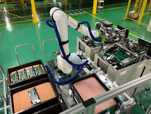

  • 試験工程では、協働ロボットを採用して、人とロボットがより近い距離で作業可能なレイアウトを実現し、作業性向上と省スペース化を図りました。写真3は、新機種αi-Dシリーズ用の自動試験設備です。人がプリント板ストッカに供給する箇所の柵やコンベアを削減することで、作業性向上と設備の小型化、コスト低減を実現しました。
