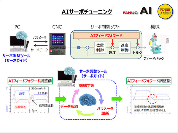

FA: AIサーボチューニング(機械学習)

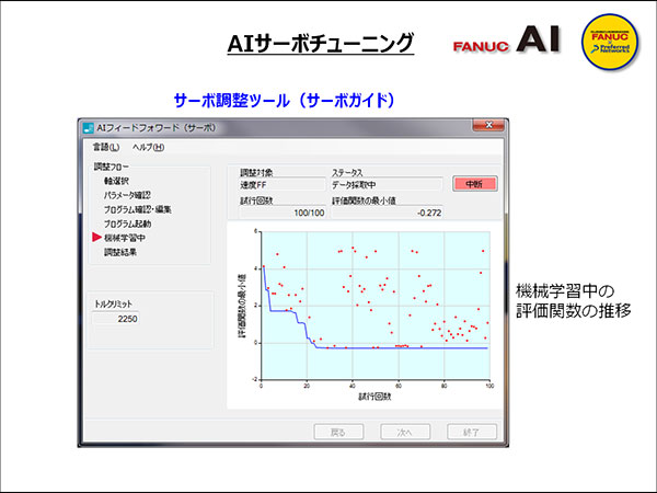

高速加工,高精度加工或いは高品位加工の実現のため、機械学習を用いてサーボモータ制御のパラメータの高度な調整を簡単に実現する「AIサーボチューニング」機能群の開発を推進中です。今回この「AIサーボチューニング」の第一弾として、「AIフィードフォワード」を開発致しました。
AIフィードフォワードは、機械特性をより正確に表現するために高次元化したモデルに基づくフィードフォワード制御です。このモデルは数多くのパラメータで表現されるため、従来のようなマニュアルでのパラメータ調整は困難です。そこでパラメータ決定プロセスに機械学習を適用し、高度なフィードフォワード制御を実現しました。
AIフィードフォワードによりサーボモータの加減速時の機械振動を抑制できるため、高品位加工の実現に貢献致します。
