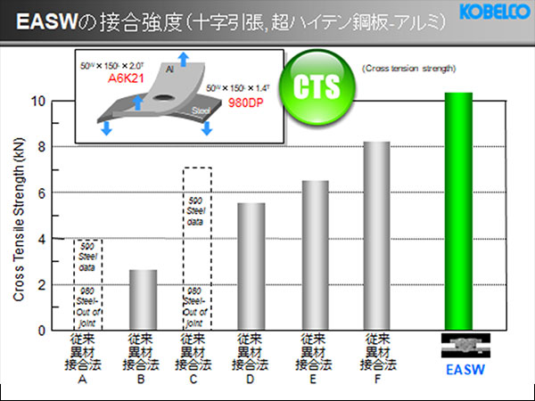

1. 高い接合強度

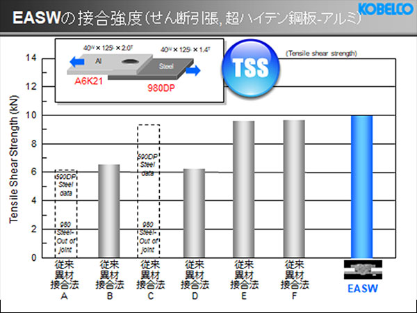

十字引張試験(上下方向)では、従来方法と比較し高い接合強度を実現。また、せん断引張試験(左右方向)でも最高クラスの強度を実現。
十字引張試験
せん断引張試験

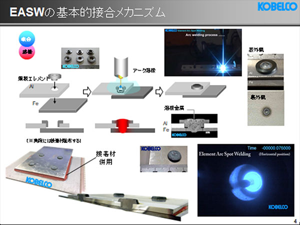

※1: EASWの概要
複数の穴を予め空けたアルミ板と、穴無しの鋼板を重ね合わせ、中空形状のリベット状消耗材(=エレメント)をアルミ穴に挿入した後、極短時間のアーク溶接で穴内に液体の溶接金属を注入する接合法。エレメントと鋼板が溶接され、アルミ板をこれらの間に強固に挟みこむことで接合される。
人手を介さず、本手段をロボットによる自動溶接化するためには、(1) 穴の正確な位置検出技術、(2) ロボットアームの正確な移動、(3) 穴に対し直径差がほとんど無いエレメントを正確に挿入する精密嵌合技術、(4) 微量な溶接金属を確実に注入するためのアーク溶接のスタート&エンド処理、などの高いセンサーおよび制御技術が必要不可欠であり、かつこれら一連動作を高速で処理できることが求められる。

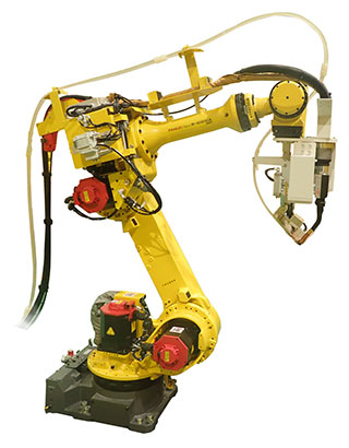

試作機外観
