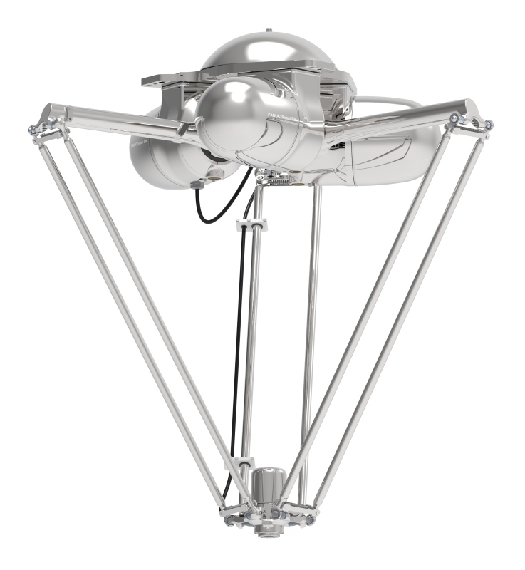

近年、食品業界では人手不足解消や生産性の向上を目的とした自動化のニーズが益々高まっています。ファナックは、食品の生産現場に求められる機能と保守性の両立を追求し、パラレルリンクロボットの新たなラインアップとして、従来機種DR/6-12B Stainless (6kg可搬、動作範囲Φ1200mm)に加え、ロングリーチタイプであるDR/8-16B Stainless (8kg可搬、動作範囲Φ1600mm)を発売開始します。
特長
汚れを寄せ付けない構造
  • 食の安全を確保するため、食品の生産現場では汚れの除去や殺菌のために酸やアルカリの強力な洗浄液が用いられることも少なくありません。このため、ロボット本体外表の金属部品にはすべて耐食性に優れたステンレスを採用しています。
  • ロボット外表に露出するボルト類を極限まで無くし、隙間や凹凸のない滑らかな外観とすることで、汚れがつきにくく、清掃しやすくしました。
  • 高圧洗浄に耐える保護等級IP69Kの構造です。ロボットに水平な面を設けないデザインとなっており、洗浄後には液剤の溜まる箇所が無く、流れ落ちるように設計されています。
広い動作範囲と高い搬送能力
  • 直径1600mmの広大な動作範囲を備えます。従来機種では難しかった1.2mを超える搬送距離にも対応できるようになりました。
  • 従来機種の6kgに対し、8kgの可搬重量を持ち、重量のある搬送物にも対応します。手首駆動機構を従来機より強化し、手首先端軸の駆動トルクが向上したため、大きなロボットハンドも楽々搭載できます。
保守性の向上
  • 従来機種にあった分線ボックスを削除し、従来は分線ボックスとロボット本体を繋いでいた3本のケーブルを無くしました。省配線化により、ロボットの設置作業がより簡単に行えるようになりました。
  • バッテリレスパルスコーダの採用により、バッテリの搭載・交換を不要とし、定期メンテナンスの負担を減らします。省配線化にも繋がるとともに、使用済バッテリを廃棄する必要もなく、環境負荷の低減にも貢献します。(2026年10月対応)
DR/8-16B Stainlessは5月に開催されるファナック2026新商品発表展示会に出展します。新世代のファナックパラレルリンクロボットにご期待ください。
量産開始時期:2026年8月
DR/8-16B Stainless
DR/8-16B Stainless

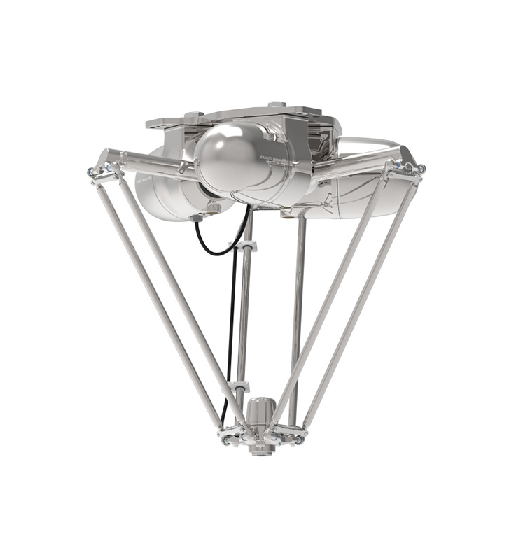

DR/6-12B Stainless (従来機種)

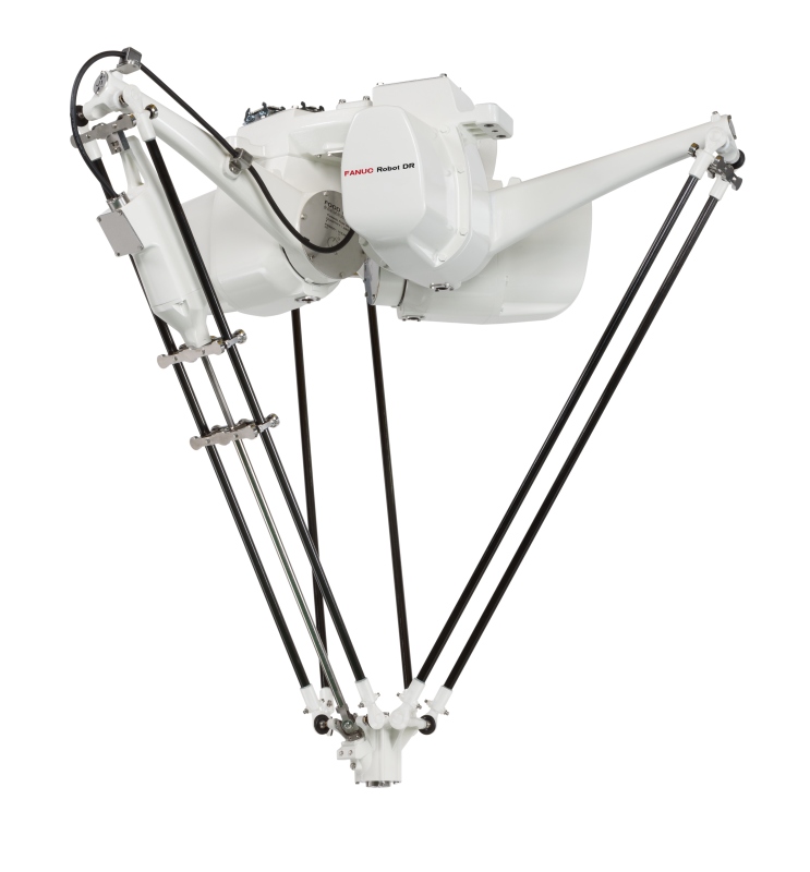

DR/8-16B (従来機種、エポキシ塗装タイプ)
