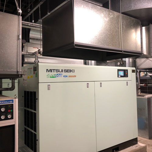

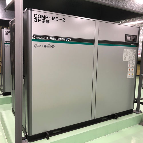

インバータ方式のコンプレッサ

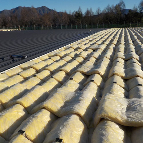

屋根を二重化

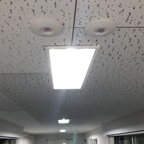

人感センサ

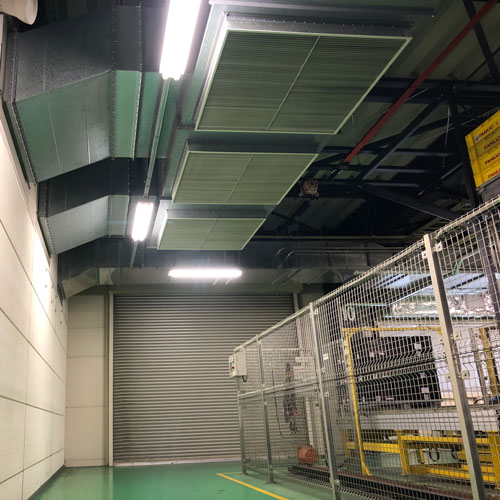

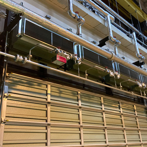

遮風カーテン

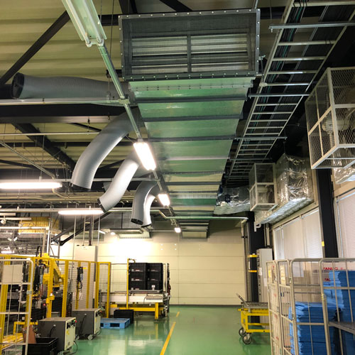

コンプレッサの排熱対策1
コンプレッサの排熱対策2
コンプレッサの排熱対策3

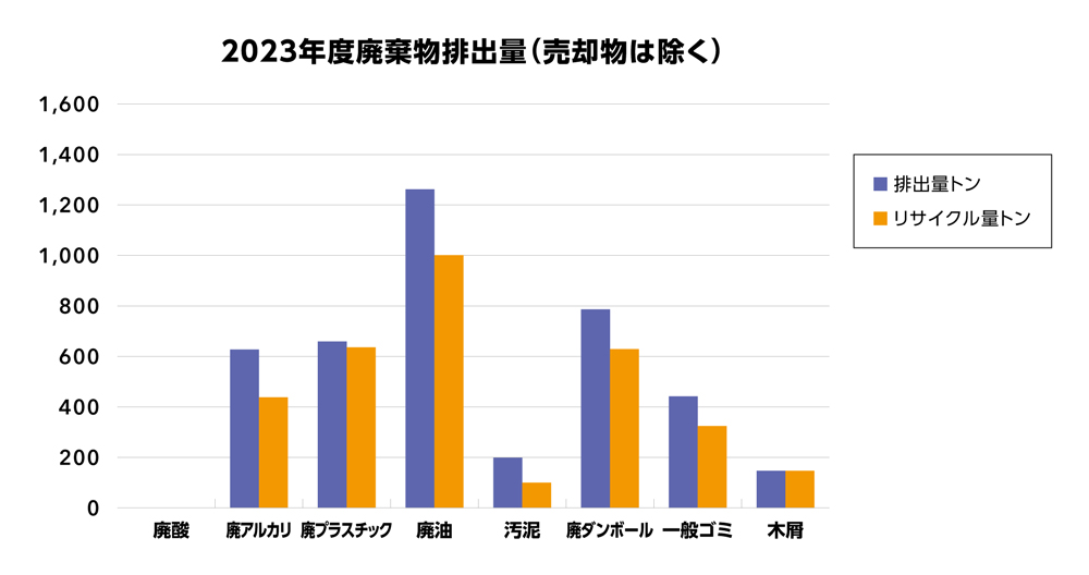

その他の廃棄物
廃棄物のほとんどがリサイクルされています。
また、金属屑(29,759t)、廃プラスチック(93t)、廃液(51t)を売却しリサイクルしています。
