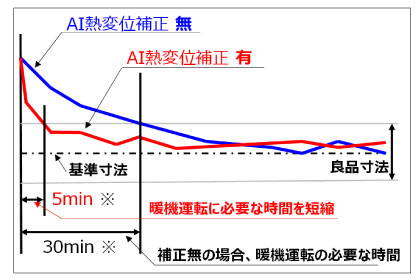

  • 機械学習を使ったAI熱変位補正で機械電源オン直後から熱変位を補正。暖機時間を短縮して消費電力を削減。以下の例では暖機時間を1/6に短縮
    暖気運転時間短縮
    暖気運転時間短縮
