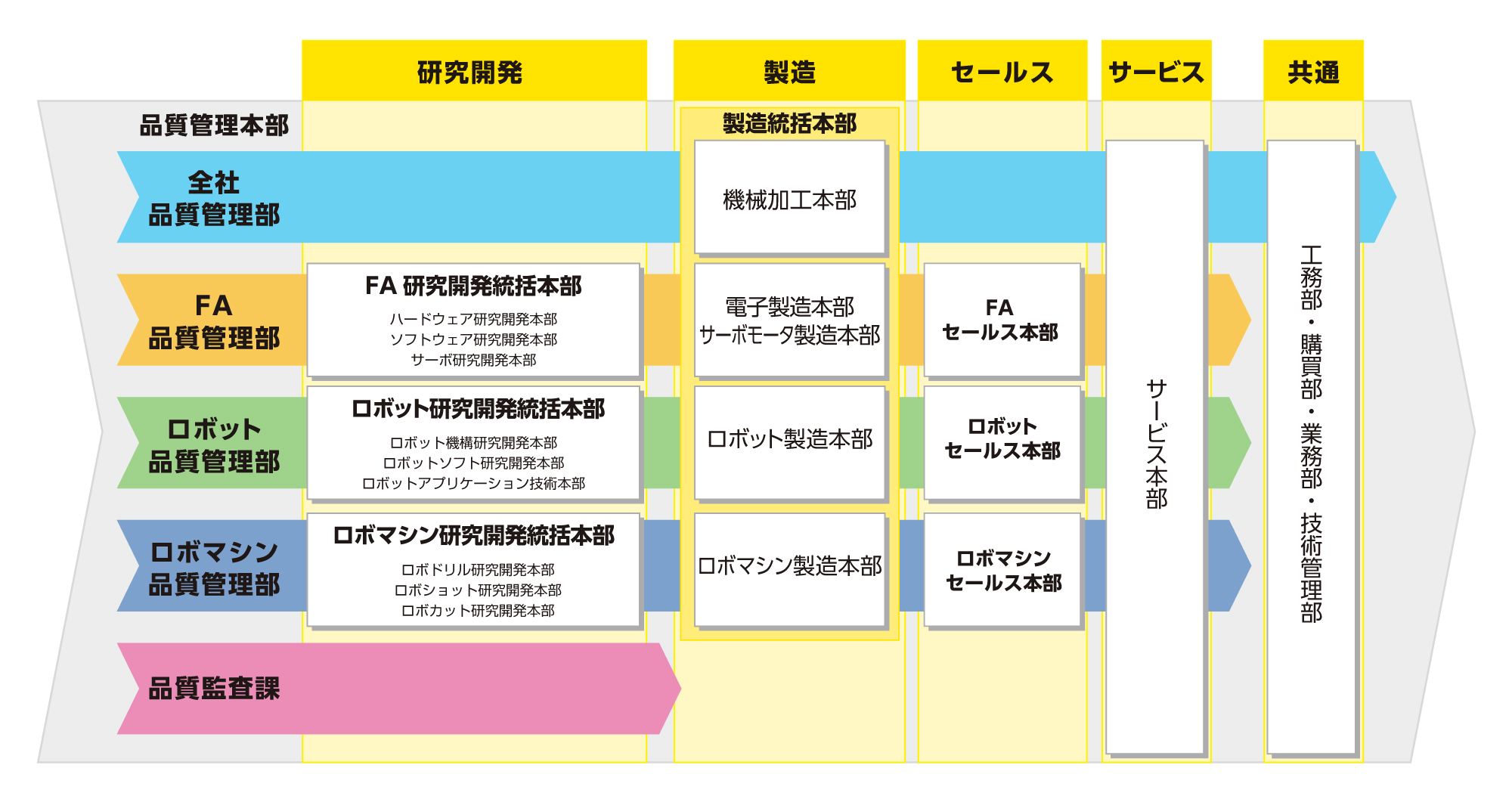

これらの活動、特に法令遵守と信頼性向上が、当社の全ての商品で効果的に運用されるよう、独立した立場から監督するため、品質管理本部を置いています。品質管理本部は、全ての商品への横断的な展開と推進を担う、全社品質管理部と、各商品を担う、FA品質管理部、ロボット品質管理部、ロボマシン品質管理部で構成しています。品質管理本部では、法令遵守を確実なものとするため、最新情報の収集、法令の社内ルール化、適合を確認するための試験への立会いと監査、担当者の理解を深めるための啓発・教育などに取り組んでいます。

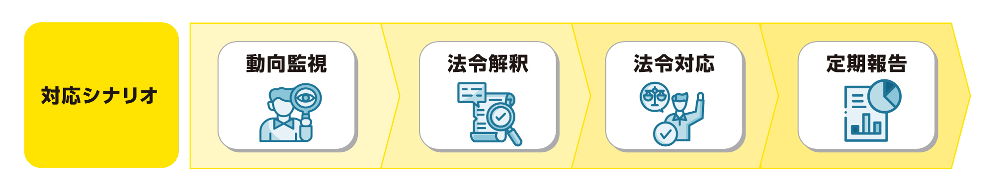

各国、各地域では、お客様や地域の方の安全、環境保全のために、商品に対して様々な法令や規制が存在します。当社では、機械に組み込むCNCシステムを含む全ての商品について、各国法令や規制に準拠するように、取り組んでいます。法令や規制情報は全社品質管理部にて情報を収集・整理して、FA・ロボット・ロボマシン商品毎の品質管理部での法令解釈を経て各研究開発本部へ展開します。各研究開発本部では、法令対応業務を実施し、全社品質管理部では各商品の法令対応状況を確認し全社に向けて情報発信を行います。

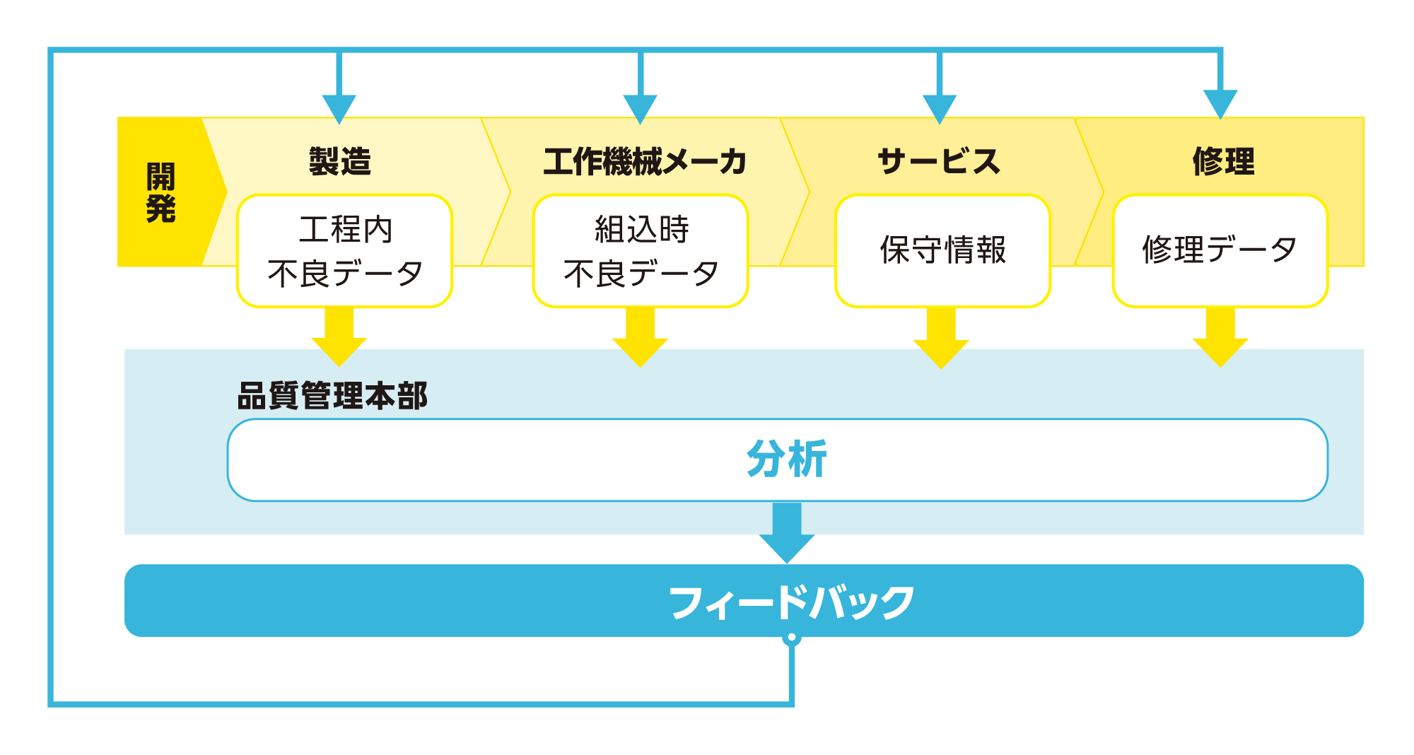

商品の設計から製造過程、アフターサービスに至るすべてのプロセスの品質・信頼性状況を把握し、不具合への迅速な対応を図っています。アフターサービスにより収集したデータを分析し、抽出した課題を製造部門や研究開発本部へフィードバックすることで、品質・信頼性向上に効果を上げています。

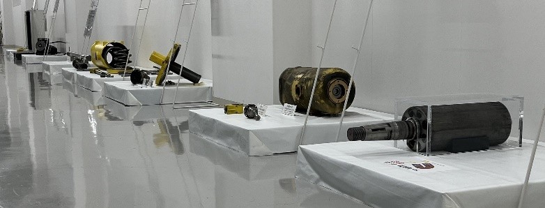

不具合や脆弱性については、原因究明から対策までを一元管理した管理システムに登録して対応の進捗の「見える化」を行い、対応漏れの防止に役立てています。管理システムの知見や教訓は全社で活用され、品質作り込みや品質改善対策、不具合の未然防止・再発防止、若手技術者への教育などに効果を上げています。さらに、信頼性評価棟には品質不具合品の現物を展示する「不具合に学ぶコーナ」を設け、失敗事例を教材として、研究開発担当者の教育に活用しています。
不具合に学ぶコーナ
