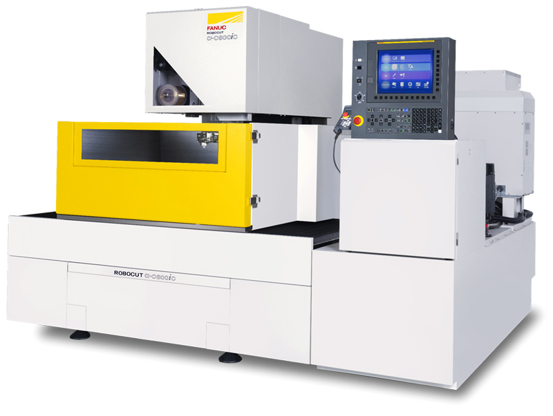

FANUC ROBOCUT α-CiCシリーズは、高信頼性、高性能ワイヤ放電加工機です。

主な仕様
機種 | XYストローク [mm] |
UVストローク [mm] |
Zストローク [mm] |
ワイヤ径 [mm] |

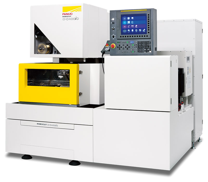

α-C400iC | 400×300 | 120×120 | 255 | 標準 | φ0.1~0.3 | |
オプション | φ0.05~0.3 | |||||

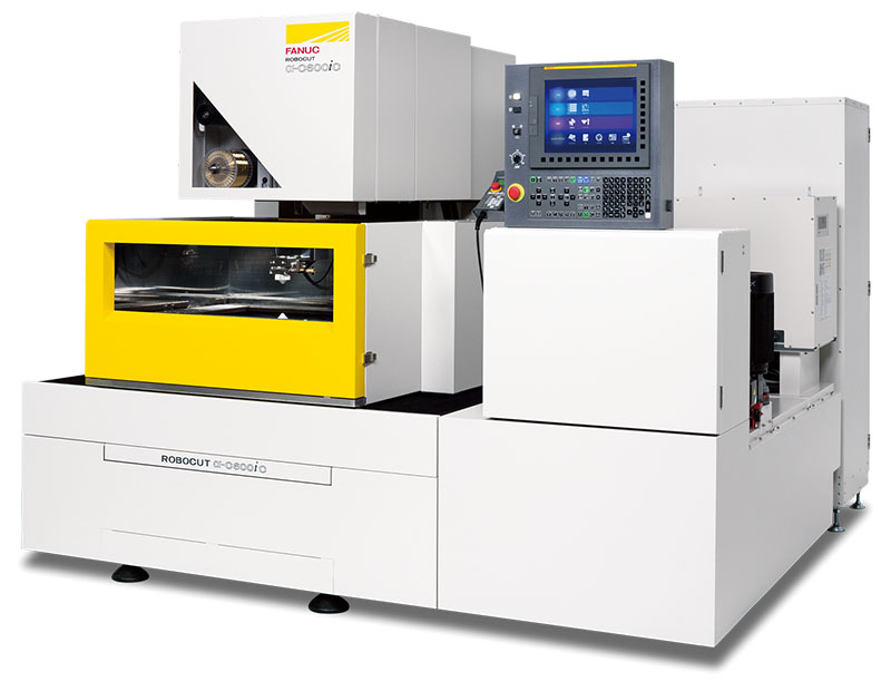

α-C600iC | 600×400 | 200×200 | 標準 | 310 | φ0.1~0.3 | |
オプション | 410 | |||||
α-C800iB | 800×600 | 200×200 | 標準 | 310 | φ0.1~0.3 | |
オプション | 510 | |||||
大型機は α-CiBシリーズとなります。 |

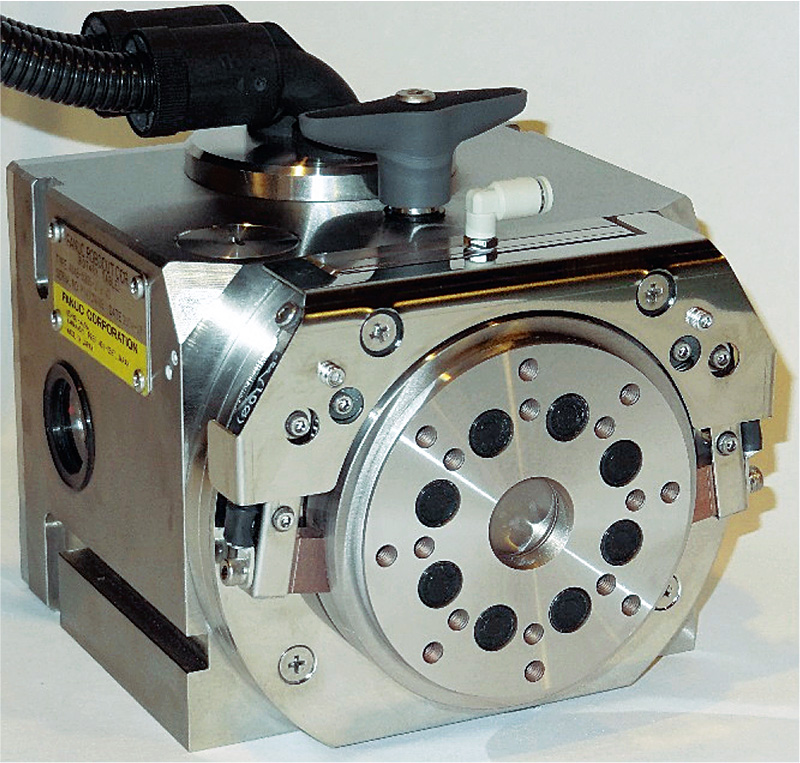

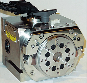

高精度回転テーブル
FANUC ROBOCUT CCR
軽量、コンパクトな高精度回転テーブルです。

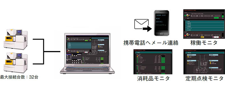

生産・品質情報管理システム
FANUC ROBOCUT-LINKi
- ロボカットの稼働状況をリアルタイムで監視
- NCプログラムの高速転送
* 対応OS:Microsoft® Windows® 7 / 8 / 8.1 / 10
** メール機能を使用するには、プロバイダとの契約が必要です。
