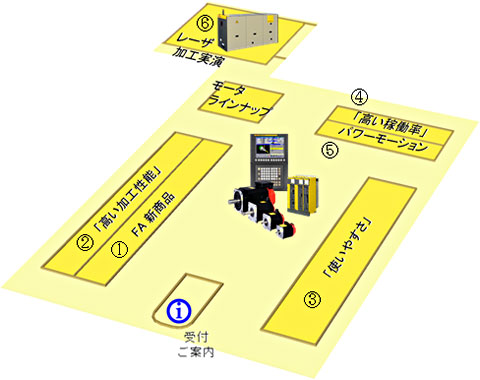

展示会場では、これらのそれぞれのテーマに沿った展示コーナを設け、より分かり易く、お客様にファナックのFA商品の特長を実感いただける展示を行っています。ぜひ、ファナックのFAコーナにお立ち寄りいただき、ファナックのFA商品が、お客様のものづくりの現場で、力強くお役にたてることをご確認ください。
FAコーナ
