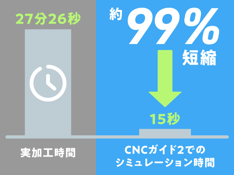

高速実行の例
実運転の約99%短い時間での高速シミュレーションが可能(処理速度約100倍)
※3軸・荒加工を想定した加工プログラムの場合
(ブロック長3mm、F1500、ブロック数約13,000)
