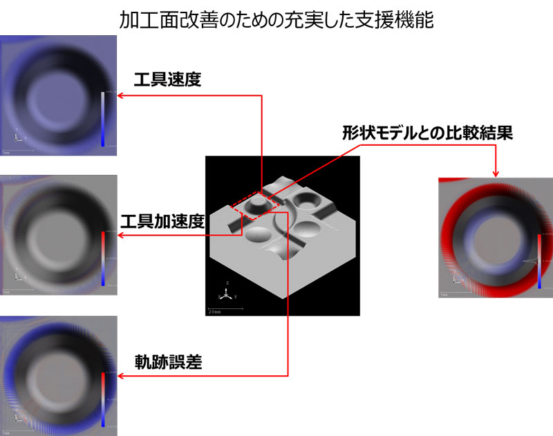

  • 工具速度/工具加速度/軌跡誤差といった、面品位に影響する情報を加工面に表示し、加工面改善作業を支援します。
  • 加工面推定の結果を、加工条件が異なる他の加工面推定結果と比較したり、目標とする形状モデル(CADモデル)と比較することが可能です。例えば、CADモデルと比較することで削り過ぎ/削り残しの確認ができます。
加工面改善のための充実した支援機能
