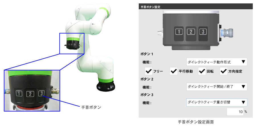

  • CRXシリーズの教示をサポートする手首ボタン機能をリリースしました。手首フランジに3個のボタンを配置し、ダイレクトティーチ有効・無効や位置教示、ハンド開閉などの機能を設定することができます。
  • タブレットTPの操作をしなくても、手首ボタンの操作で教示が行えるため、教示時間を短縮できます。
  • 手首ボタンへの機能設定は、手首ボタン設定画面で簡単に行うことができます。
  • 手首ボタンは、追加のアダプタではなく、手首フランジ自身に配置されているため、手首許容負荷に制限はなく、手首ボタンがない場合と同じ条件で使用可能です。
  • お手持ちのCRXへ後付けも可能です。
