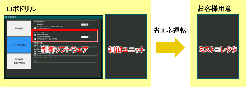

さらに、周辺機器の中でも消費電力が大きいミストコレクタについては、専用の制御ソフトウェアと制御ユニット(オプション)を組み合わせることで、お客様用意のミストコレクタを加工中だけ確実に動かし、待機中は自動で止めるといった運用が可能となります。これにより、ロボドリル側から賢く省エネ制御し、無駄な運転時間を減らすことができます。

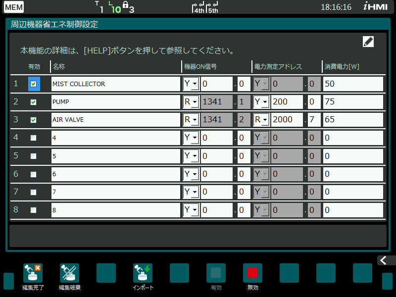

周辺機器省エネ制御
  • Step.1 操作盤の右上にある [ホームボタン] を押す
  • Step.2 [生産管理] を選択
  • Step.3 [省エネ] を選択
  • Step.4 [周辺機器設定] を選択
周辺機器省エネ画面
ミストコレクタ制御
  • Step.1 お客様用意のミストコレクタを制御ユニット(オプション)に接続
  • Step.2 省エネ設定画面から [自動ON/OFF制御] にチェックを入れる
ミストコレクタ制御
※ミストコレクタ制御はオプションです(DiB Plus、DCシリーズにて対応)

    従来は、周辺機器との連携や省エネ制御を行うために、カスタムラダー(カスタムPMC)やリレー回路などを個別に設計する必要がありました。周辺機器省エネ制御を使えば、標準のMコードと画面設定だけで基本的なON/OFF制御と省エネ運転が行えるため、設計書のボリューム削減や試運転・デバッグ時間の短縮に貢献します。
    ● 画面から周辺機器を手動ON/OFF:
    画面設定を行うだけで、周辺機器を画面上から手動でON/OFFできます。「このファンだけ一時的に止めたい」「搬送装置だけ動かして確認したい」といった試運転や保守の場面で活躍し、カスタムラダー(カスタムPMC)や配線を意識せずに素早く操作できます。
    ● 任意のMコードで周辺機器をON/OFF制御:
    周辺機器ごとにMコードを割り当てることで、加工プログラムの中からON/OFF制御が行えます。例えば、「粗加工中はチップコンベアON」といったように、工程ごとに動かす周辺機器を切り替えることができ、プログラムだけで細かな省エネ運転が可能になります。

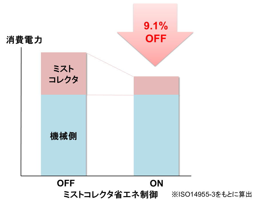

省エネ効果
下図はミストコレクタ制御を使用して運転した場合と、ミストコレクタ制御を使用せずに常時ONで運転した場合の消費電力を比較した図です。ミストコレクタ制御を使用すると、9.1%削減できました。
ミストコレクタ制御の省エネ効果
