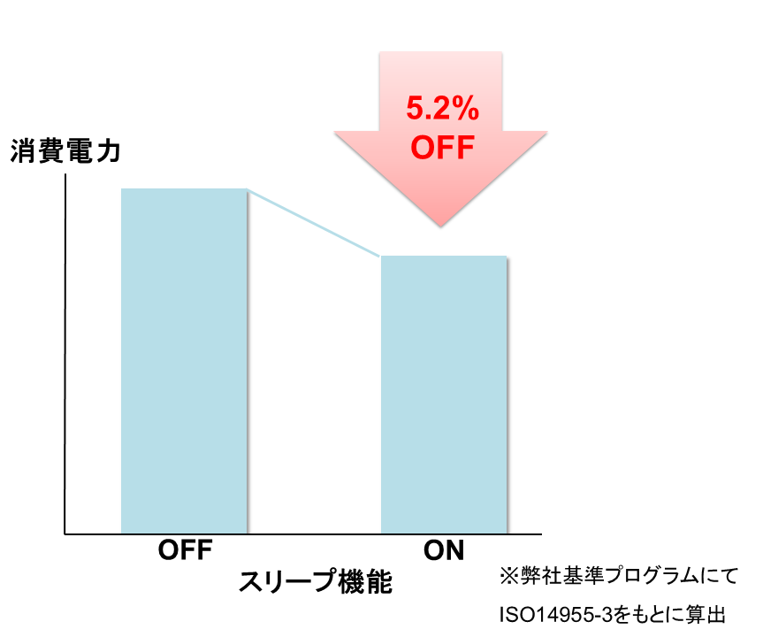

下図はロボドリルが待機中の状態で、スリープモードをONにした場合とOFFにした場合(休憩時間1時間を待機状態にした場合)の消費電力を比較した図です。スリープ機能を使用すると5.2%削減できました。
