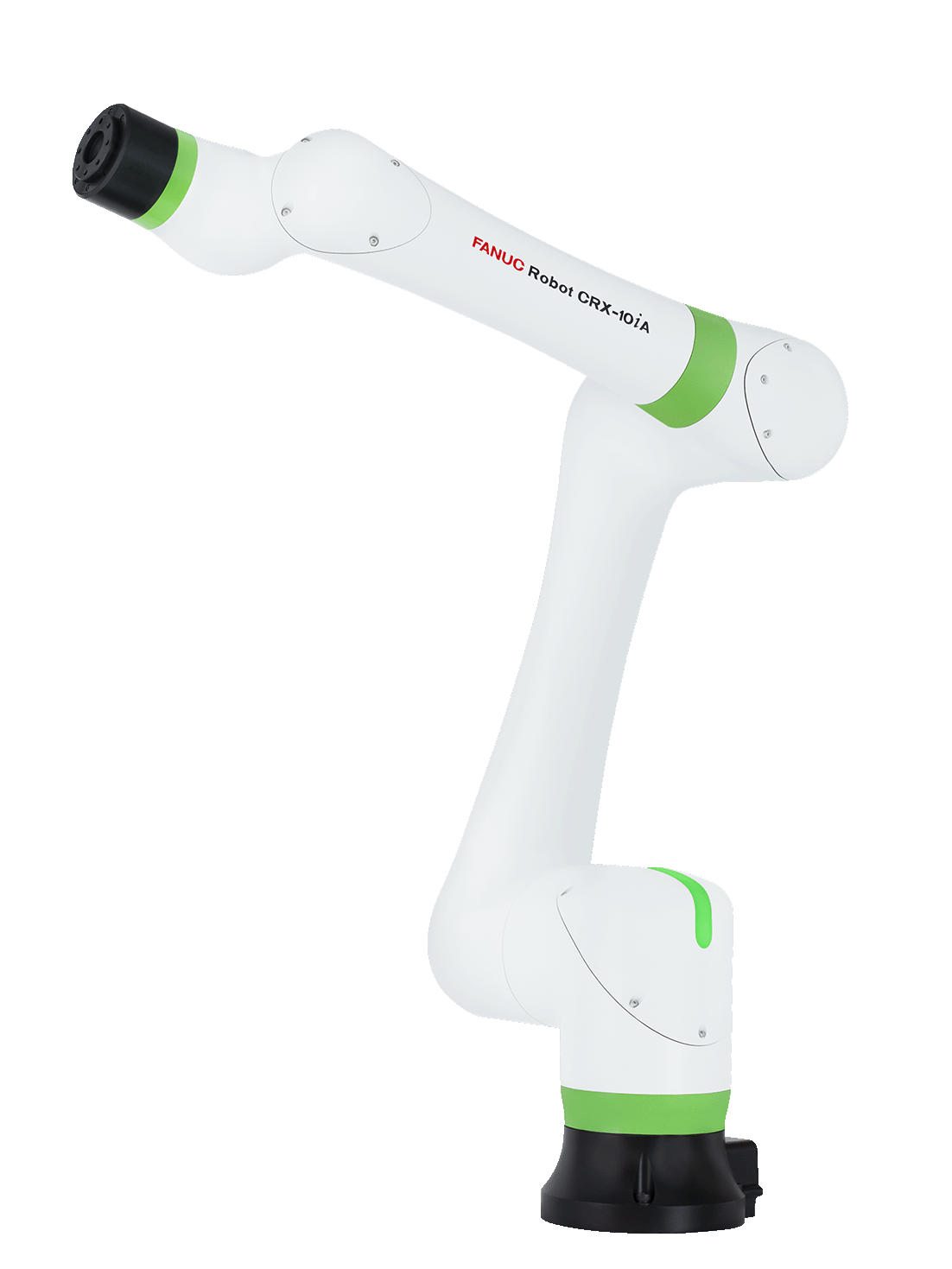

10kg可搬のスタンダードモデル。
あらゆる現場の「ちょうどいい」を叶える1台。
  • 可搬質量 10kg
  • リーチ 1249mm
  • 質量 40kg
  • 軸数 6軸
10kg可搬のスタンダードモデル 協働ロボット CRX-10iA(CRX/10-12A) 本体

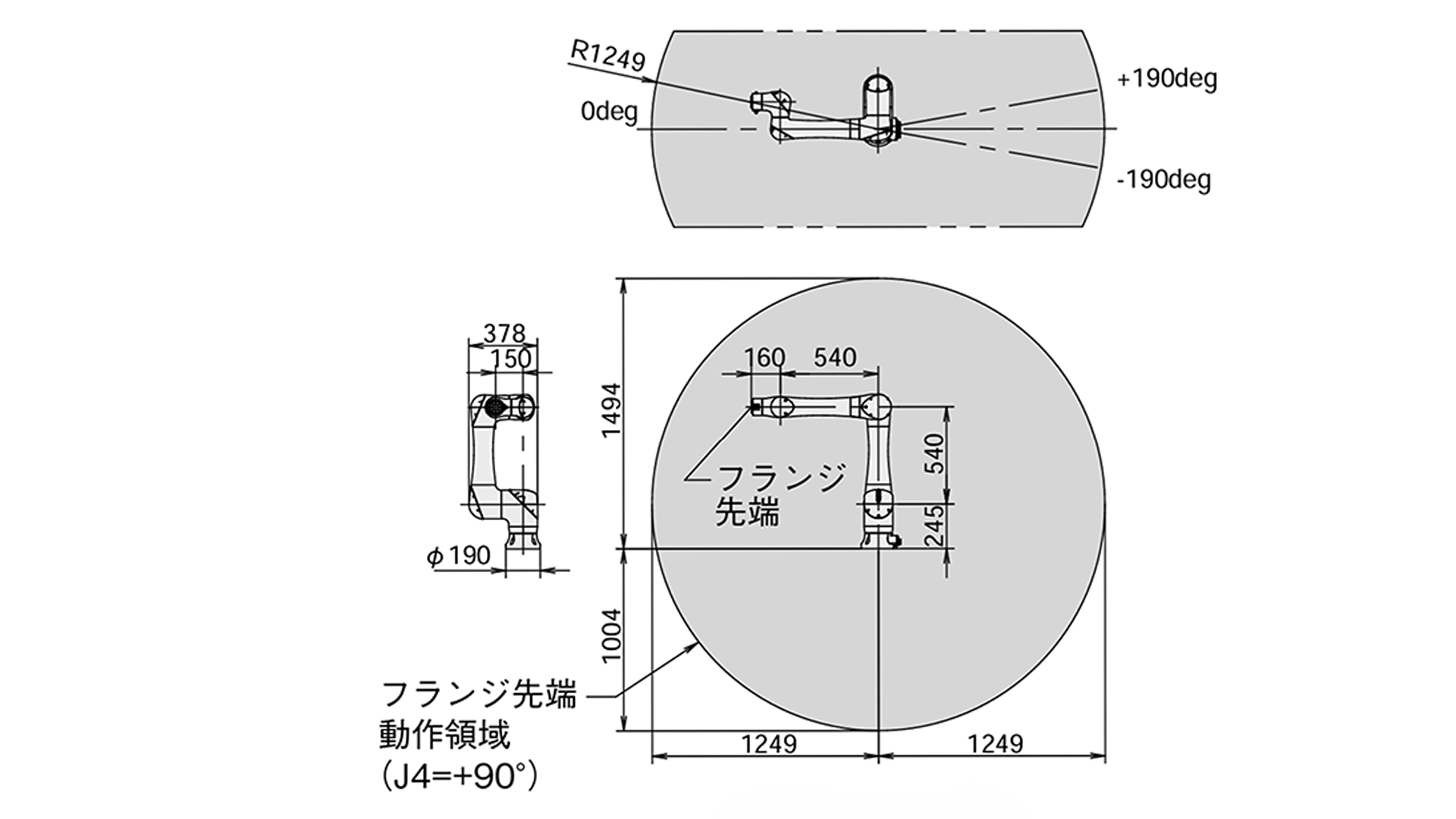

  • 動作領域

モデル名CRX-10iA(CRX/10-12A)
手首部可搬質量10 kg
リーチ1249 mm
制御軸数6軸(J1~J6)
位置繰返し精度±0.04 mm
本体質量40 kg
設置姿勢床置、天吊、傾斜角
保護等級IP67準拠

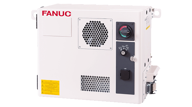

R-30iB Mini Plus 制御装置
制御装置(R-30iB Mini Plus)
高い制御性能をそのままに、大幅な小型化を実現したコントローラです。 AC100V電源でも稼働可能(一部機種除く)で、オフィスや実験室など場所を選ばずに設置できます。 インテリジェント機能を標準搭載し、ビジョンセンサや力覚センサとの連携もケーブル1本で簡単に行えます。保護等級IP54に対応しており、工場内でも安心して使用できます。
小型・高性能なR-50iA Mate 制御装置
制御装置 (R-50iA Mate)
最新の制御装置であるR-50iA Mateは、基本性能が向上し、制御性能やビジョン機能を強化たコントローラです。世界初のサイバーセキュリティ認証を取得し、データの漏洩・改ざんを防止します。インテリジェント機能も実装可能で、ビジョンセンサや力覚センサともケーブル1本でつながり、パソコン無しで制御可能です。コントローラは保護等級IP54に対応しており、工場でも安心して使用できます。
