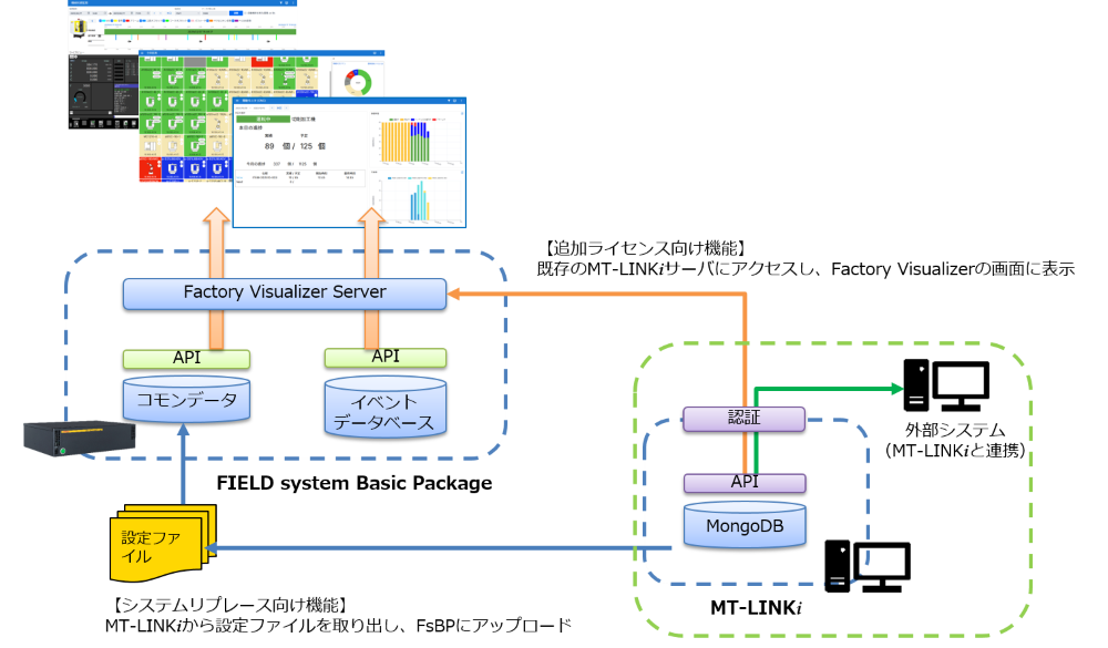

FIELD system Basic PackageとMT-LINKiの連携
データ連携

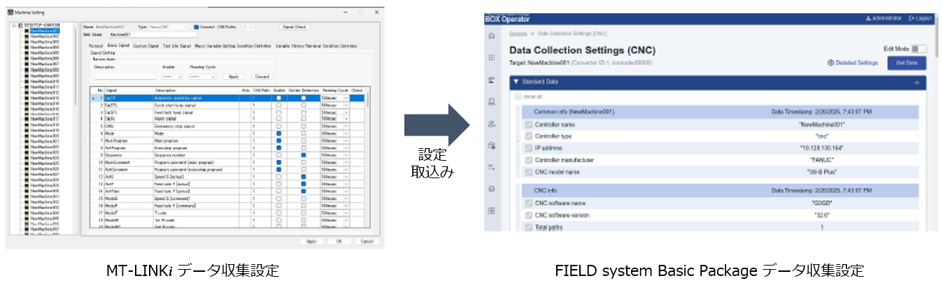

MT-LINKiからFIELD system Basic Packageへの移行
MT-LINKiの設定をFIELD system Basic Packageに取り込むことで簡単にデータの収集を引き継ぎ、さらに新機能をご利用いただけます。
設定取り込み
