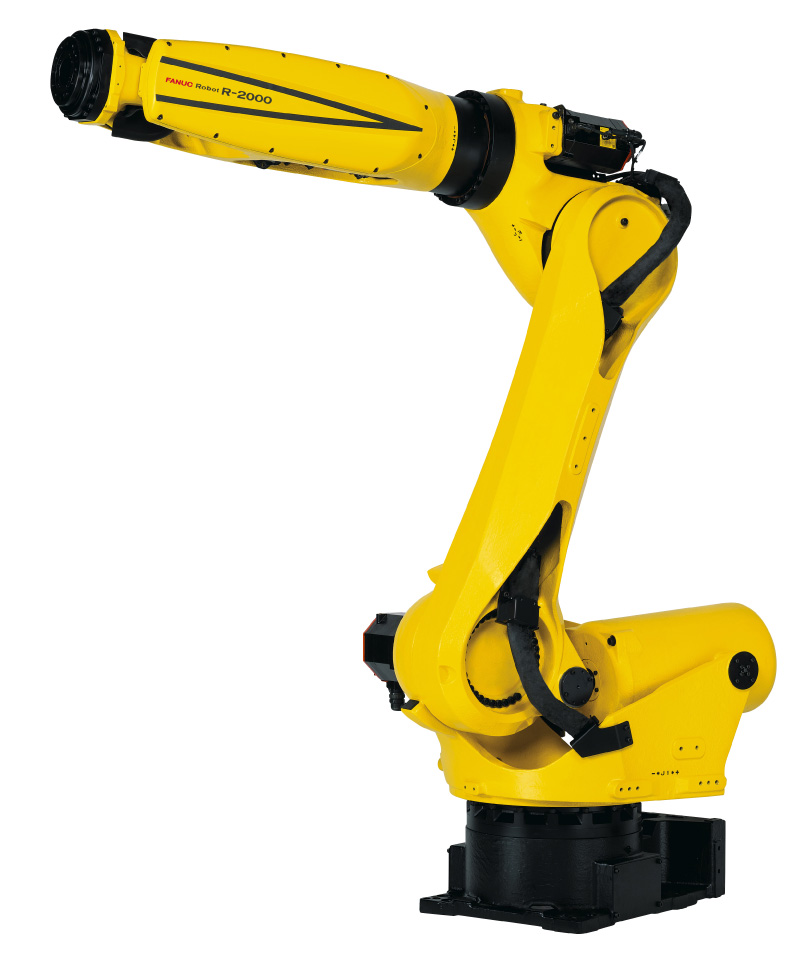

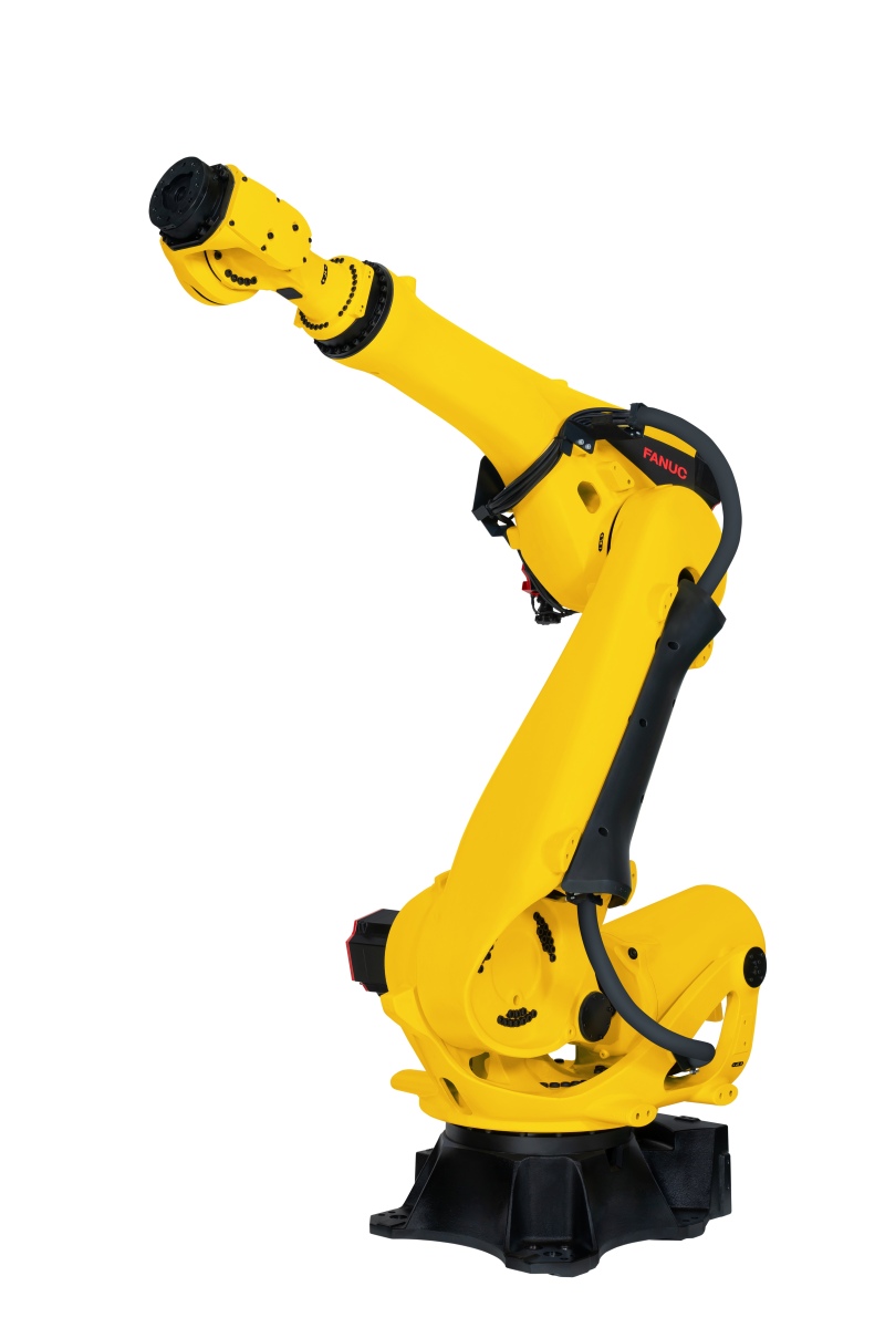

FANUC Robot R-2000/E series
PDFカタログ
FANUC Robot
R-2000
/180F-27E /225F-27E /300F-27E /125F-31E /210F-31E /210R-31E /270R-31E /120R-39E
制御軸数 6
手首部可搬質量 180kg 225kg
(オプション 240kg)
300kg 125kg 210kg 270kg 120kg
動作範囲 (X, Y) 2655mm, 3414mm 3100mm, 4304mm 3095mm, 4733mm 3905mm, 6347mm
位置繰返し精度 ±0.05mm
ロボット機構部質量 1105kg 1365kg 1125kg 1390kg 1335kg 1570kg 1540kg
設置形式 床置 棚置
対応制御装置 R-50iA(A-、B-、C-キャビネット)
主な用途 ハンドリング、組立、シーリング、スポット溶接、プレス間ハンドリング、バリ取り

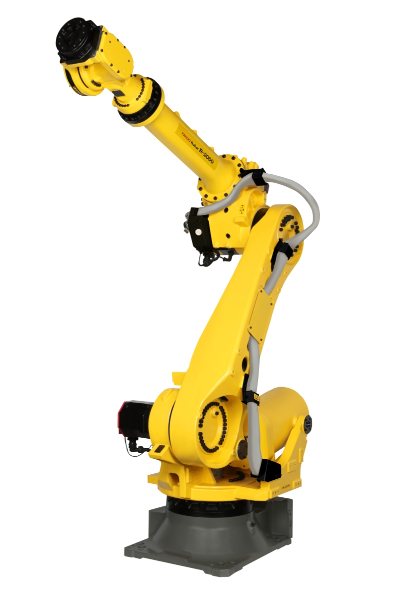

FANUC Robot R-2000/D series
PDFカタログ
FANUC Robot
R-2000
/100F-26D Hollow /165F-26D Hollow /210F-26D Hollow
制御軸数 6
手首部可搬質量 100kg 165kg 210kg
動作範囲 (X, Y) 2605mm, 3315mm
位置繰返し精度 ±0.05mm
ロボット機構部質量 1150kg
設置形式 床置

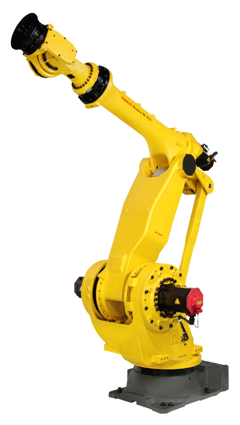

FANUC Robot M-900
FANUC Robot M-900
PDFカタログ
FANUC Robot
M-900
/360-27B /280-31B /280-27B /330F-32B /200R-35A
制御軸数 6
手首部可搬質量 360kg 280kg 330kg 200kg
動作範囲 (X, Y) 2655mm, 3308mm 3103mm, 4200mm 2655mm, 3308mm 3203mm, 3539mm 3507mm, 3876mm
位置繰返し精度 ±0.1mm
ロボット機構部質量 1540kg 1600kg 1700kg 1780kg 2670kg
設置形式 床置、天吊、傾斜角 床置 棚置
対応制御装置 R-50iA(A-、B-、C-キャビネット) R-50iA(B-、C-キャビネット)

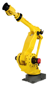

FANUC Robot M-910
FANUC Robot M-910
PDFカタログ
FANUC Robot
M-910
/700F-28B /400F-37B
制御軸数 6
手首部可搬質量 700kg 400kg
動作範囲 (X, Y) 2832mm, 3288mm 3704mm 注), 4621mm
注)手先負荷300kgを超えて使用する場合、手首の動作制限あり。
位置繰返し精度 ±0.1mm
ロボット機構部質量 3030kg 3150kg
設置形式 床置
対応制御装置 R-50iA(B-キャビネット)

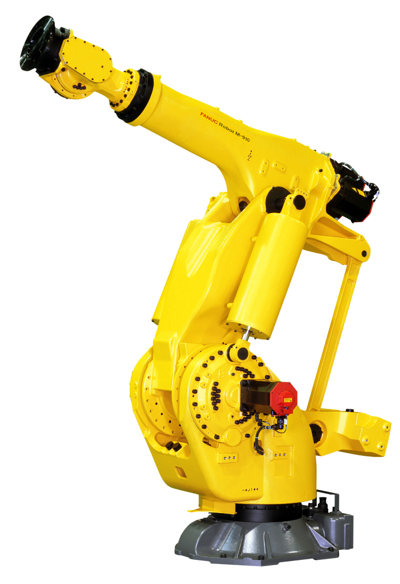

FANUC Robot M-950
FANUC Robot M-950
PDFカタログ
FANUC Robot
M-950
/500F-28A
制御軸数 6
手首部可搬質量 500kg
動作範囲(X,Y) 2830mm, 3610mm
位置繰返し精度 ±0.08mm
ロボット機構部質量 2500kg
設置形式 床置
対応制御装置 R-50iA(B-、C-キャビネット)
主な用途 ハンドリング

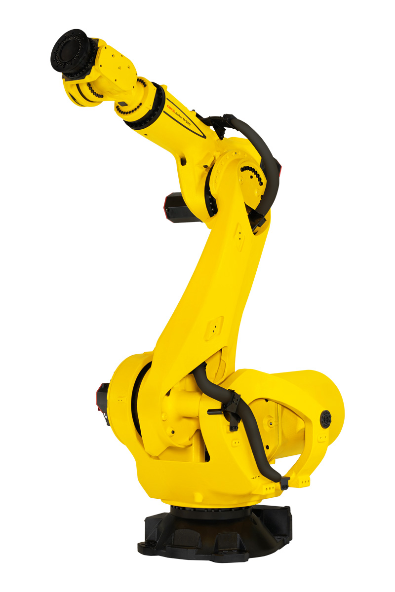

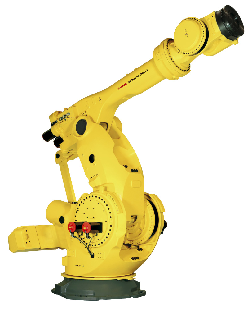

FANUC Robot M-2000
FANUC Robot M-2000
PDFカタログ
FANUC Robot
M-2000
/1200F-37A /900F-47A /2300F-37A /1700F-47A
制御軸数 6
手首部可搬質量 1200kg(オプション指定時1350kg) 900kg 2300kg 1700kg
動作範囲 (X, Y) 3734mm, 4683mm 4683mm, 6209mm 3734mm, 4683mm 4683mm, 6209mm
位置繰返し精度 ±0.18mm ±0.27mm
ロボット機構部質量 8600kg 9600kg 11000kg 12500kg
設置形式 床置
主な用途 ハンドリング
