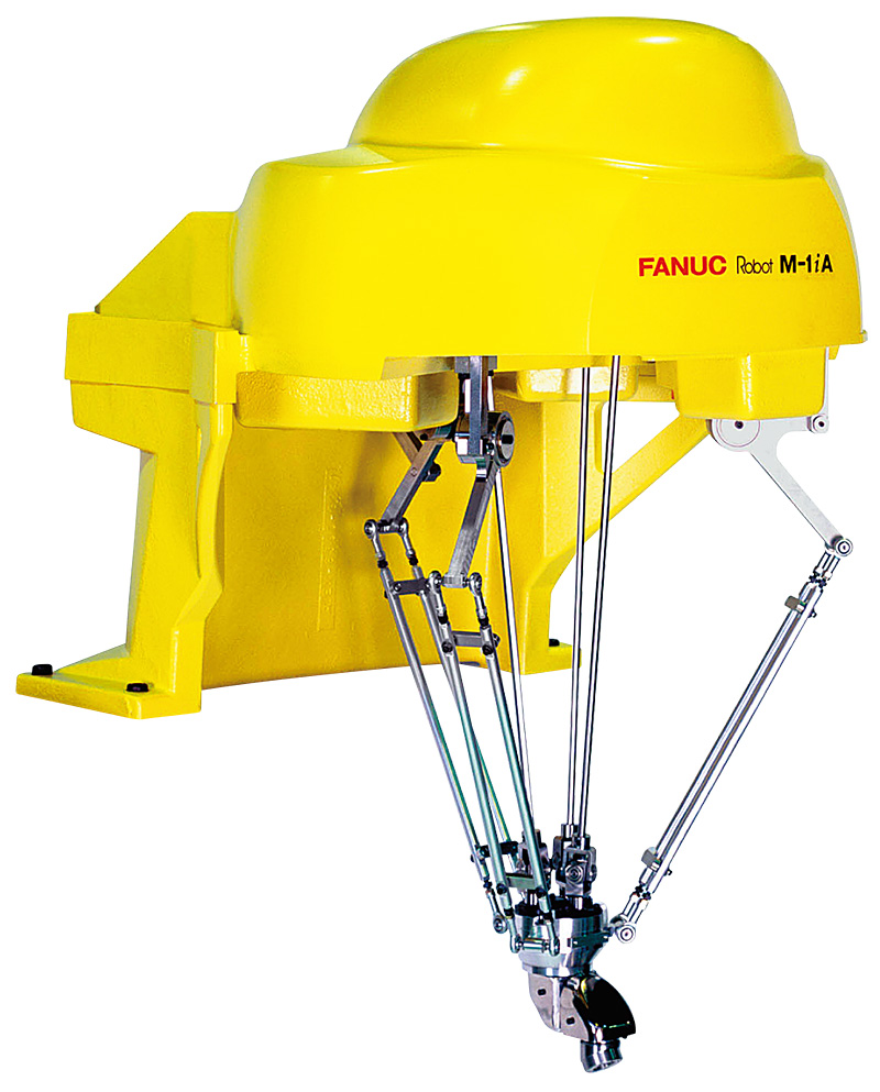

M-1iAは、軽量・コンパクトな高速ロボットで、狭い場所でも手軽にお使いいただけます。

FANUC Robot M-1iA
FANUC Robot M-1iA | /0.5A | /0.5S | /0.5AL | /0.5SL | |
| 制御軸数 | 6 | 4 | 6 | 4 | ||
| 手首部可搬質量 | 0.5kg(オプション指定時1kg) | 0.5kg(オプション指定時1kg) | ||||
| 動作範囲 (X, Y) | φ280mm, 100mm | φ420mm, 150mm | ||||
| 位置繰返し精度 | ±0.02mm | |||||
| ロボット機構部質量(スタンド含まず) | 17kg | 14kg | 20kg | 17kg | ||
| 設置形式 | 床置、天吊、傾斜角 | |||||
| 対応制御装置 | R-30iB Mate Plus(標準型、外気導入型) | |||||
| 主な用途 | ハンドリング | ● | ● | ● | ● | |
| 組立 | ● | ― | ● | ― | ||

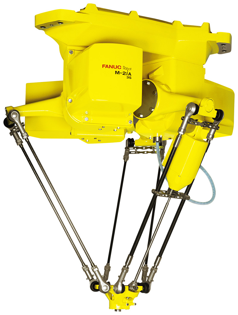

FANUC Robot M-2iA
FANUC Robot M-2iA | /3S | /3SL |
| 制御軸数 | 4 | ||
| 手首部可搬質量 | 3kg | ||
| 動作範囲 (X, Y) | φ800mm, 300mm | φ1130mm, 400mm | |
| 位置繰返し精度 | ±0.03mm | ||
| ロボット機構部質量 | 130kg | ||
| 設置形式 | 天吊 | ||
| 対応制御装置 | R-30iB Plus(A-キャビネット)、R-30iB Mate Plus(標準型、外気導入型) | ||
| 主な用途 | ハンドリング | ||

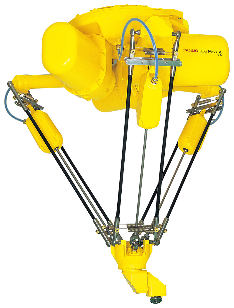

FANUC Robot M-3iA
FANUC Robot M-3iA | /6S | /12H |
| 制御軸数 | 4 | 3 | |
| 手首部可搬質量 | 6kg (std.), 8kg (option) | 12kg | |
| 動作範囲 (X, Y) | φ1350mm, 500mm | ||
| ロボット機構部質量 | 160kg | 155kg | |
| 設置形式 | 天吊 | ||
| 主な用途 | ハンドリング | ||
