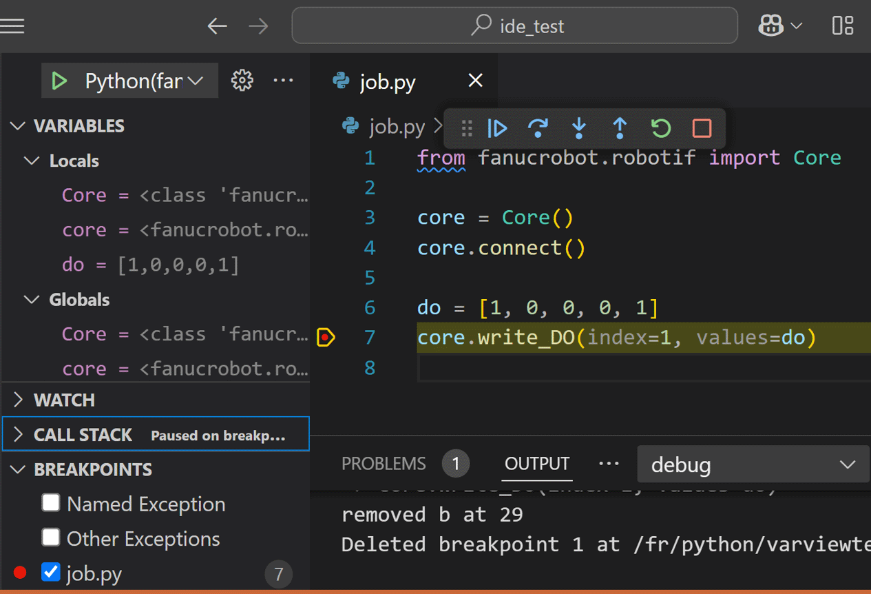

世界中で広く普及しているプログラミング言語「Python」が、ロボット制御装置「R-50iA」上で直接実行可能になりました。これにより、統計処理やデータ解析、画像処理などの豊富なオープンソースライブラリをロボット制御に直結できます。開発環境にはVSCode(Visual Studio Code)**** を使用でき、ステップ実行やブレークポイント、変数ビューといった高度なリモートデバッグ機能を活用した効率的なプログラム開発が可能です。
専用ライブラリで使いやすく
専用ライブラリで使いやすく
ファナックでは、ロボット制御を容易にする専用のPythonライブラリを用意しています。このライブラリを使用することで、I/O(信号入出力)へのアクセスやレジスタ値(変数設定)の取得など、各種ロボットデータへの操作がPythonから直感的に記述できます。
さらに「リモートモーションインタフェース(オプション機能)」を併用すれば、Pythonから直接ロボットの動作命令を実行することも可能です。作成したPythonプログラムは従来のTPプログラムから呼び出せるため、ファナックロボットと最新技術のシームレスな統合を実現します。
