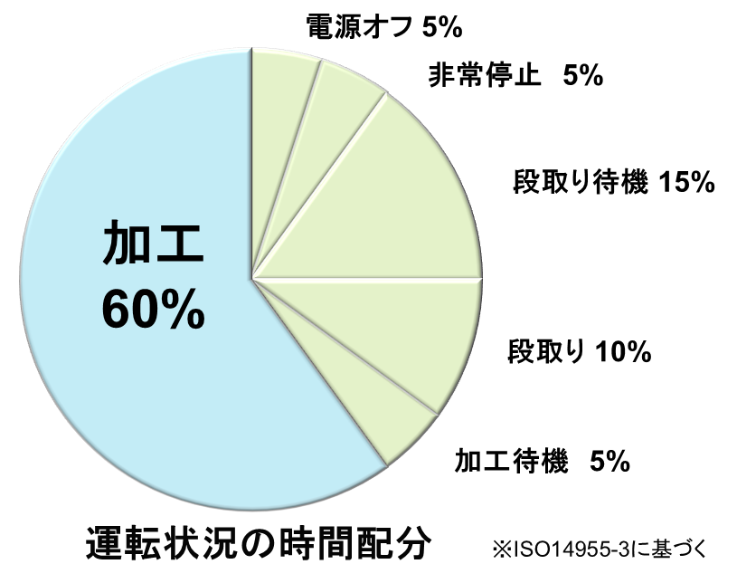

ロボドリルの消費電力は、ロボドリル本体だけではなく、チップコンベアやミストコレクタなどの周辺機器を含めた設備全体で決まります。どの機器がどのタイミングで電力を消費しているかを把握することが無駄のない省エネに繋がります。
右のグラフは一般的な工作機械の運転時間の配分例を示したものです。実際に加工をしている時間は全体の60%で、残り40%は段取りや待機などの加工していない時間で占められています。
この加工していない40%の期間に、どの機器がどれだけ動いているかによって、省エネ対策の効果は大きく変わってきます。
運転状況の時間配分
つまり、省エネを進めるには、
  • ロボドリル本体および周辺機器のうち、どの機器の消費電力が大きいのか
  • 加工中/非加工中のどの期間・どの状態で電力を消費しているか
を正しく把握することが重要です。
これを明らかにすることが、省エネに取り組むための第一歩となります。

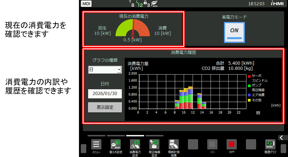

省エネ画面
消費電力モニタ画面
ロボドリルのどの部分が、いつ、どれだけ電力を使っているかを簡単に見える化できます。
消費電力モニタ画面

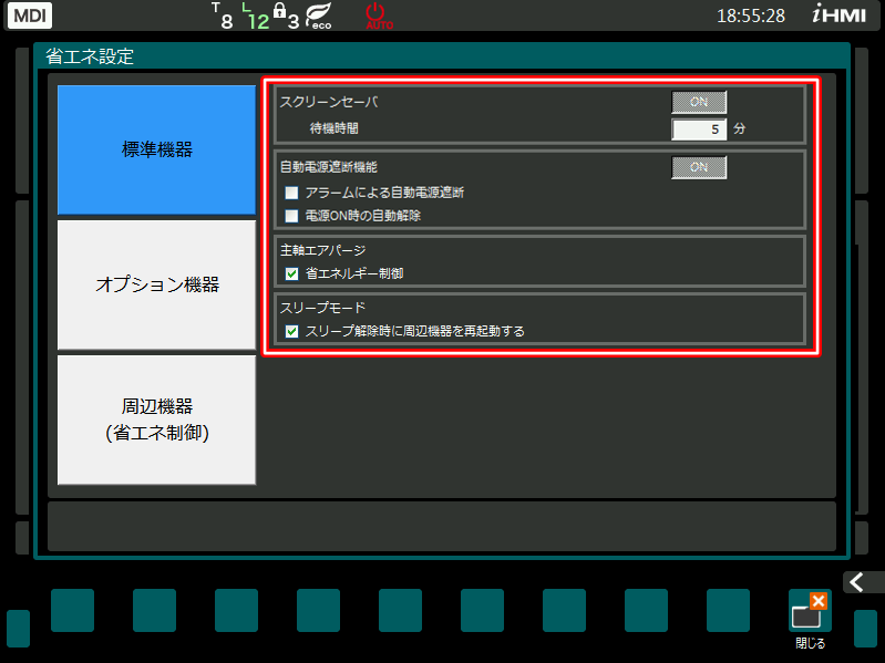

省エネ設定画面
画面上から簡単な設定(待機時間を入力したりチェックボックスをONにしたり等)を行うだけで、省エネ運転を始めることができます。
省エネ設定画面
