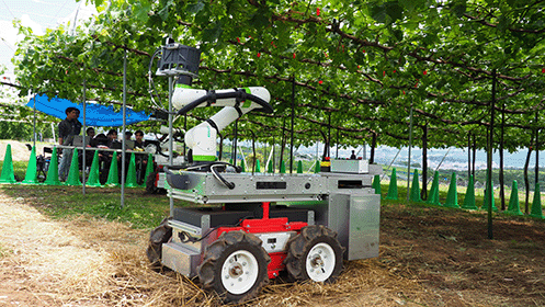

ぶどうの摘粒自動化システムの外観

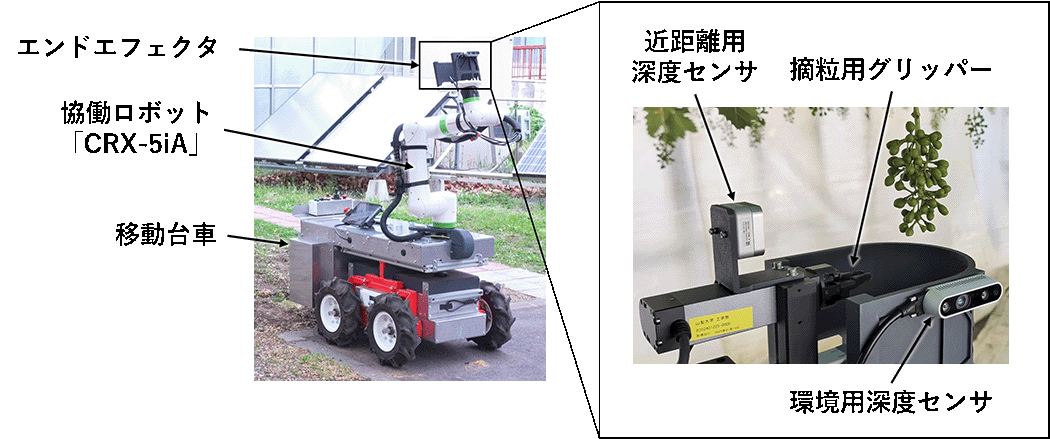

山梨大学の研究チームは、ファナックの協働ロボット「CRX-5iA」を中核に、2種類の深度センサと摘粒用グリッパーを組み合わせたフィジカルAIシステムを構築しました。各構成要素が連携することで、ぶどう房の認識から摘粒作業までを自動で実行します。
主な構成要素
  • ・協働ロボット「CRX-5iA」
    エンドエフェクタとして、先端に2種類の深度センサと摘粒用グリッパーを搭載し、AIが判断した位置に制御します。
  • ・環境用深度センサ
    ぶどう棚や周辺環境の点群データを取得し、対象となる房の検出やロボットの経路探索に活用します。
  • ・近距離用深度センサ
    房を近距離から詳細に計測し、3次元モデルの生成や摘粒対象の推定に必要な情報を取得します。

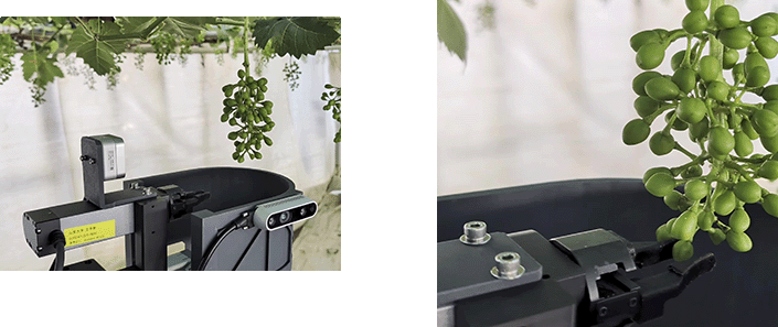

  • ・摘粒用グリッパー
    スライド式グリッパーで、AIが判断した不要な粒を把持して取り除きます。
  • ・移動台車
    ぶどう園内を移動し、ロボットを作業対象の房まで運びます。

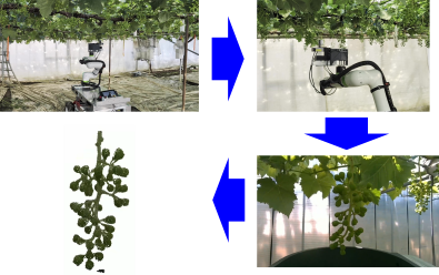

摘粒作業では、まず環境用深度センサがぶどう棚や周辺環境の点群データを取得します。AIはそのデータから対象となる房を検出し、周囲の枝や障害物を避けながらCRX-5iAが房へアプローチできる経路を計画します。
CRX-5iAが対象の房へアプローチすると、近距離用深度センサが房を詳細にスキャンします。取得したデータから房の三次元モデルを生成し、粒の位置や房の構造を高精度に把握します。
ぶどうの摘粒自動化システムがぶどうの房をスキャンするまでの流れ

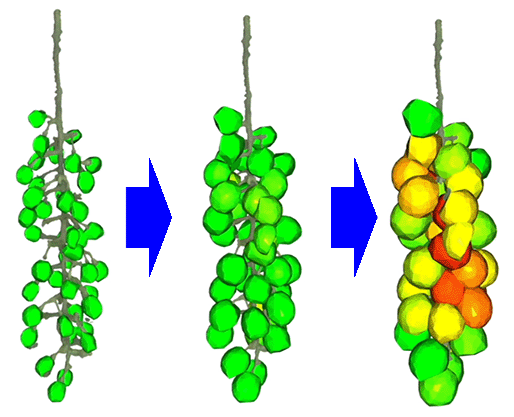

さらにAIは、この三次元モデル上で房の成長シミュレーションを実行します。そして将来の理想的な房の形状を予測し、成長の妨げとなる摘果すべき粒を推定します。これまで熟練農家が経験や知識に基づいて行っていた判断を、AIがデータに基づいて行う点が本システムの特徴です。
ぶどうのスキャンデータから成長シミュレーションを行い摘粒すべき粒を判断する様子
摘粒対象の粒が決定すると、その位置情報がCRX-5iAへ送られます。このときCRX-5iAは、AIがカメラで粒を追跡している情報をリアルタイムに参照しながらエンドエフェクタの位置を制御し、摘粒対象へ正確にアプローチします。その後、摘粒用グリッパーが粒を把持して取り除くことで、房全体の品質を維持しながら摘粒作業を行います。
摘粒対象の粒をグリッパーで取り除く様子

研究チームは、昨年から圃場やハウスで実証実験を継続してきました。摘粒作業が行われる6月の屋外作業や、収穫期の高温環境、さらには高温多湿のハウスにおいても、CRX-5iAは安定して動作し続けました。実験期間中に大きなトラブルや故障は発生しておらず、研究チームからも「CRX-5iAを選んで本当に良かった」という声をいただいています。
実環境での安全性と耐久性の両立は、農業ロボットに求められる重要な要件の一つです。農業現場では枝や樹体との接触が避けられない場面もありますが、CRX-5iAの接触停止機能によって、ロボット自身だけでなく周囲の作物を保護しながら安全に作業を行うことができました。
