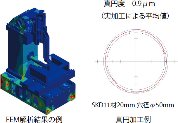

  • 機械剛性の強化により、機械各部の歪みを抑え、高精度な真円加工やピッチ加工を実現しました。
  • 仕上げ加工電源SF3により、放電パルスの微細化と高周波化を実現し、面粗さを向上しました。
  • 放電制御 iPulse3 により、コーナや段差部での加工条件と速度を最適化し、加工性能を向上しました。
FEM解析結果の例と真円加工例

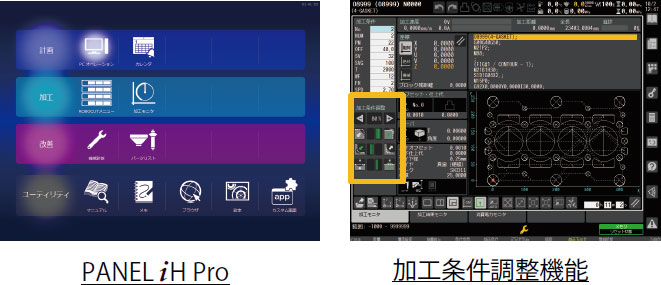

使いやすさ
優れた操作性を実現するファナック最新CNCを搭載し、使いやすさが一段と向上しました。
  • 高性能表示ユニット PANEL iH Pro により、描画時間が従来より75%短縮しました。
  • 直感的な操作により、加工速度の調整の他、コーナやアプローチ形状の調整も簡単に行えます。
  • 画面操作やプログラム編集時に便利な Undo/Redo機能を追加しました。
PANEL iH Pro と加工条件調整機能
