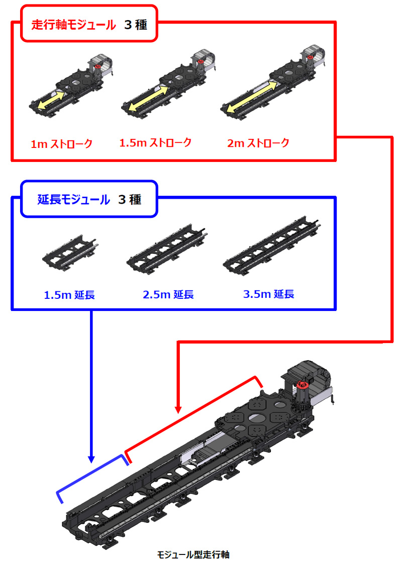

ファナックは、モジュールの組み合わせによりストローク長を1mから最大20mまで0.5m刻みで調整できる汎用走行軸を新たに開発しました。

モジュール型走行軸の特長は以下です。
  • モジュール設計によるストローク対応
  • 大幅なコンパクト化
  • ロボットと連携したソフト機能強化
  • 量産化による安定した製造品質
