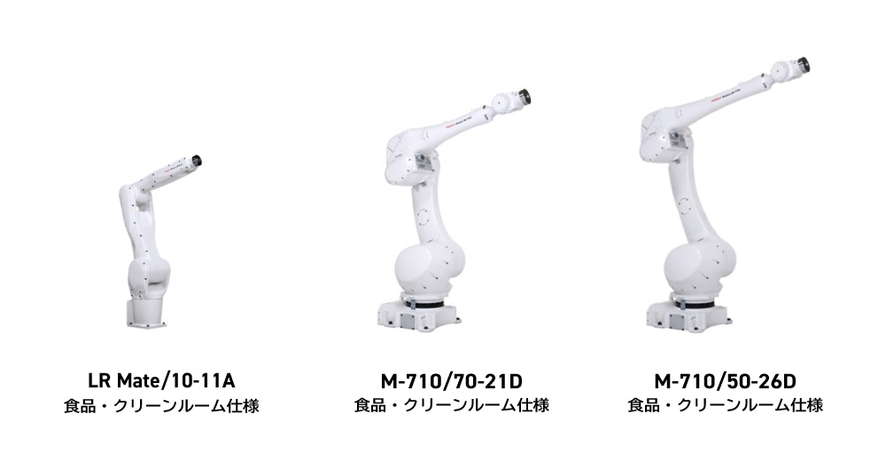

ファナックは、こうしたニーズに対応すべく、小型ハンドリングロボットLR Mate/10-11Aと中型ハンドリングロボットM-710/70-21D, /50-26Dに、食品/クリーンルーム仕様を新たに開発しました。
LR Mate/10-11A 食品/クリーンルーム仕様は可搬質量10kg、最大リーチ1.1mのロボットです。本体質量は46kgと軽量、またスリムなアーム構成で、通常の床置設置に加え、天吊設置や壁掛を含む傾斜設置にも対応し、狭いスペースでも場所を選ばず配置できます。
M-710/70-21D(可搬質量70kg、最大リーチ2.1m)、M-710/50-26D(可搬質量50kg、最大リーチ2.6m)の食品/クリーンルーム仕様は大きな可搬能力、広い動作範囲を活かし、重量のある食品などの搬送自動化に貢献します。必要な可搬質量や動作範囲に応じて2タイプのロボットを選択いただけます。
