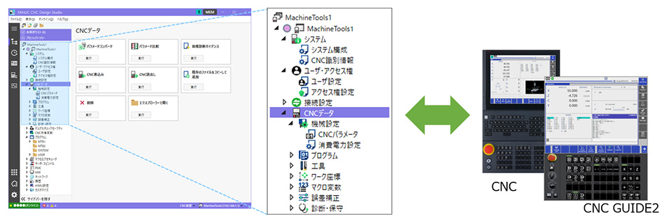

プロジェクト管理でデータ共有を円滑化
FANUC CNC Design Studioでは、複数の設定データ等を一つのプロジェクトとして管理できます。このプロジェクト管理を利用することで、CNCガイド2とのデータ共有を円滑化し、仮想環境と実機の連携を強化しました。これにより、試作レスで立ち上げを加速し、設計と現場の乖離を解消します。

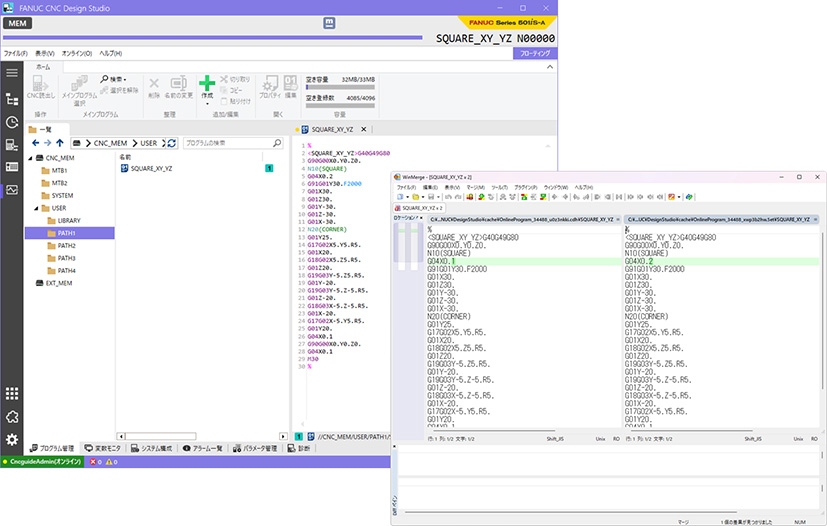

プログラム管理
CNCプログラムの新規作成、編集、削除、コピー・貼り付けなどの基本操作を直感的に行えます。エクスプローラーに近い一覧表示とリボンUIを採用し、操作性を大幅に向上させました。さらに、ドラッグ&ドロップによるPCとの連携も可能です。CNCプログラムファイルの横断的な検索に対応し、必要なプログラムを素早く見つけられます。
編集機能では、複数系統のプログラムをタブで切り替えながら同時に編集でき、即時反映が可能です。差分確認機能により、プログラム間の変更点を並列表示で明確化し、修正作業を効率化します。現場で求められる操作性と効率性を徹底追求しました。
プログラム管理:プログラム編集と差分確認

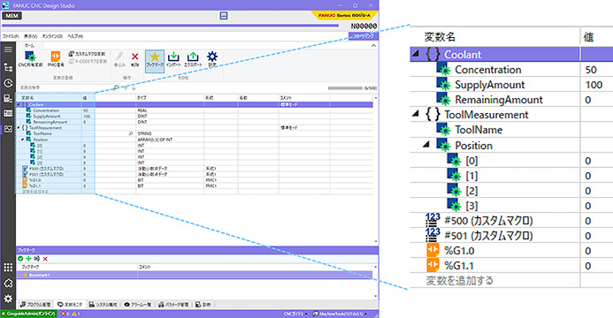

変数モニタ
CNC共有変数、マクロ変数、PMC信号など、設計や調整に必要な情報を一括でモニタできます。モニタ中の変数への書き込みも可能で、ブックマーク機能により複数の変数を一覧として保存し、再利用できます。さらに、変数の検索や変数登録時の入力補完にも対応しており、必要な変数を素早く確認・登録できます。これにより、頻繁に使用する変数を効率的に管理し、調整作業を大幅に簡素化します。
従来の複雑な操作を簡素化し、必要な情報に即座にアクセスできる環境を提供することで、開発・調整のスピードと確実性を高めます。
変数モニタ:変数の監視と書込み
変数モニタ:変数の監視と書込み

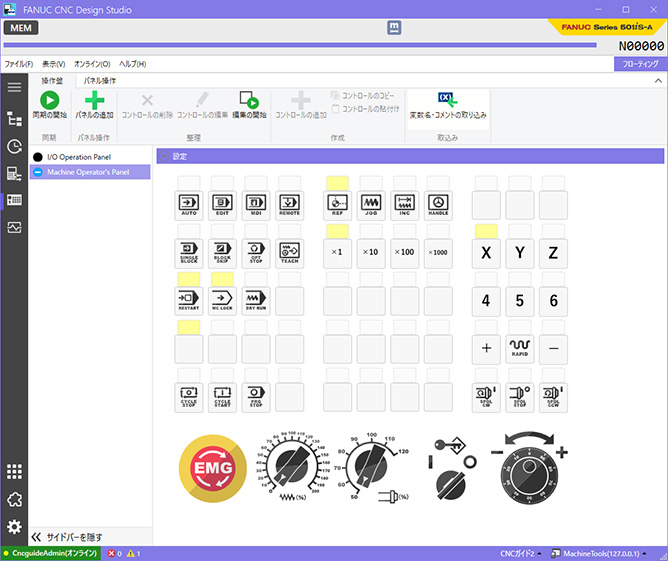

操作盤
機械スイッチ、パラメータ、I/O信号を統合し、CNCガイド2上で実機同様の操作が可能です。試作機を用意することなく、実機レスでデバッグできるため、開発初期から効率的な検証を実現します。さらに、画面構成は自由にカスタマイズでき、必要な信号やパラメータをまとめて操作できるため、調整作業をスムーズに進められます。
デジタルツインを活用し、試作レスでの検証と迅速な調整を可能にしました。
操作盤:機械スイッチ・I/O信号の統合操作
